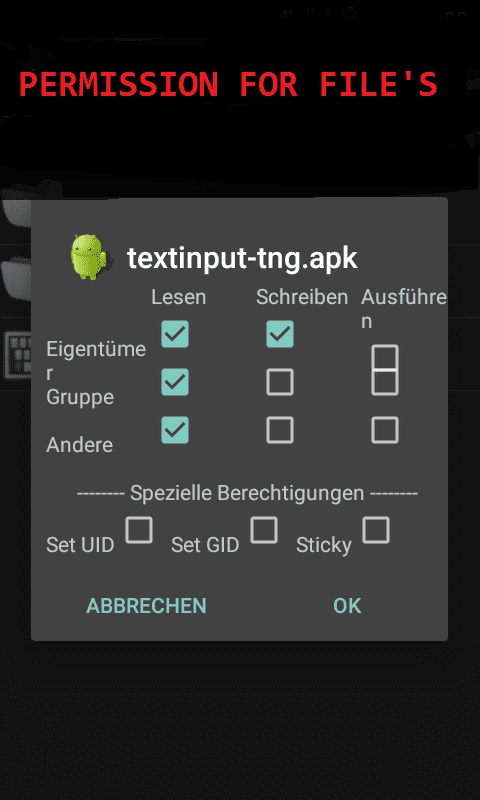

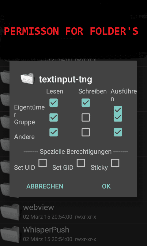

3. Cambiar desde un explorador root los permisos de TODAS las carpetas y subcarpetas asi:
4. Cambiar desde un explorador root los permisos de TODOS los archivos asi:

Si no os arranca, es que no habéis cambiado los permisos a todos los archivos y carpetas.
