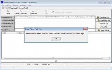

Quizá con el Flash Tool y el scatter por un lado, y cogiendo del Update el "system" (Android) y "data" (userdata) pueda flashearse sin problema la ROM concreta.
Luego pruebo y os cuento. Supongo q teniendo el Recovery y un backup guardado ya no hay riesgo de cargarse el teléfono.
Del Update.zip "2011.09.08 - UPDATE.ZIP - Link descarga: MP_w698_h698_haol_a7272_20110908-173406_TF" puedo sacar el system y data, y de la ROM "m44-a7272-mt6513-rom-bymzecn" el scatter.
Y desmarcar el resto de casillas por si las moscas.
Al cargar el scatter del Update que decía antes me da este error.
Es posible que sea por el tema ese de firmas.

Luego pruebo lo q decía en el penúltimo post. Coger el scatter de esta ROM, y flashear Android y Userdata de los updates, con el Flash Tool y cable.
@pauete, creo si pudes cargar nandroids desde el flashtools, el metodo es el mismo que con el recovery pero en vez de marcar solo el archivo correspondiente al recovery debes descomprimir los archivos que contiene el nandroid y meter cada uno en el sitio que le corresponda. Luego hay que hacer lo mismo que para meter el recovery.
Yo he utilizado dos veces este metodo y no sé si por inexperiencia pero no me dejó buen sabor de boca, lo utilice para cambiarle el recovery y la rom pero no sé como quedó que el recovery me decía que era un w7272 y sólo me dejaba cargarle roms w7272 con el recovery, para deshacer el entuerto volví a utilizar el flash para meterle un pack recovery y rom de a7272 china y así lo volví a recuperar como a7272 para poder volver a meterle las oficiales y las rusas.
En teoría mientras el recovery sea el correcto no deberías de tener problema en probar, pero no puedo garantizar nada...
