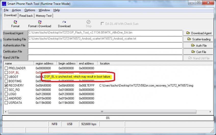

No hagas caso a la indicación del DSP_BL, a parte, de que no vamos a tocar este archivo, solo puede flasearse a través de puerto COM.

Muchas gracias por tu ayuda @jcestal , me interesa mucho tu rom porque el 360 launcher esta bueno y si no consume recursos es genial. Pero no me ha funcionado, he logrado (de casualidad) instalar el recovery linerty y cargado tu rom pero al encender el equipo se queda en la pantalla blanca con verde que dice htc (imagino la que has puesto en lugar del androide con la patineta) y muere ahi, puede estar hasta que se le agote la bateria si no se la quito.
Lo unico que creo puede estar pasando es un problema de drivers cuando conecte el nuevo equipo. Cuando pude hacerlo andar fue porque reinstale los drivers a mano, pero aunque lo vuelva a hacer no funciono mas.
Los pasos que sigo (aclaro he leido decenas de veces estre thread entero, alguien dijo que le paso lo mismo, cambio de pc y anduvo, mi caso no ha sido igual):
- SP Flash Tools con scatter para w7272 y el recovery para W7272 (el que me pasaste, ya lo tenia muchas gracias de todas formas), ejecutado con permisos de administrador en Windows 7 y XP
- Seleccionar USB Mode, luego download con el equipo conectado pero sin la bateria, cuando comienza el contador coloco la bateria y termina el flasheo.
- Inicio el equipo con Volumen+ conjuntamente con el de Power y el cable de datos colocado pero se queda en la imagen de HTC y sigue asi y no carga el SO
El problema que veo es que cuando preparo el SP Flash Tools al momento de elegir el recovery me marca esta pantalla con el DSP_BL como requisito, me indica que esta bloqueado

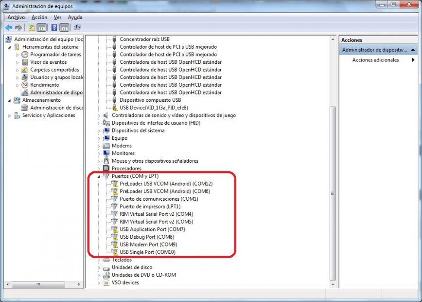

Tambien les dejo mi captura del apartado de drivers para ver si es correcto que sea asi:
