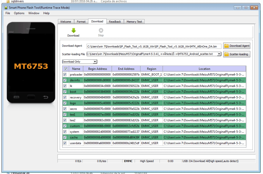

Cuando cargas el scatter dentro del flashtools automáticamente se marcan los archivos que deben ser instalados:

Luego hay que ponerlo en modo "Download Only" o en "Formar All + Download"
Aquí si vas a tener que probar, porque no recuerdo cual de las 2 opciones es la que debes usar, normalmente con Download Only funciona, en caso contrario, usa Format All + Download.

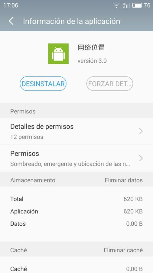

[DOUBLEPOST=1487696137][/DOUBLEPOST]Esta es la app que comentaba en otro post la puedo desinstalar?
