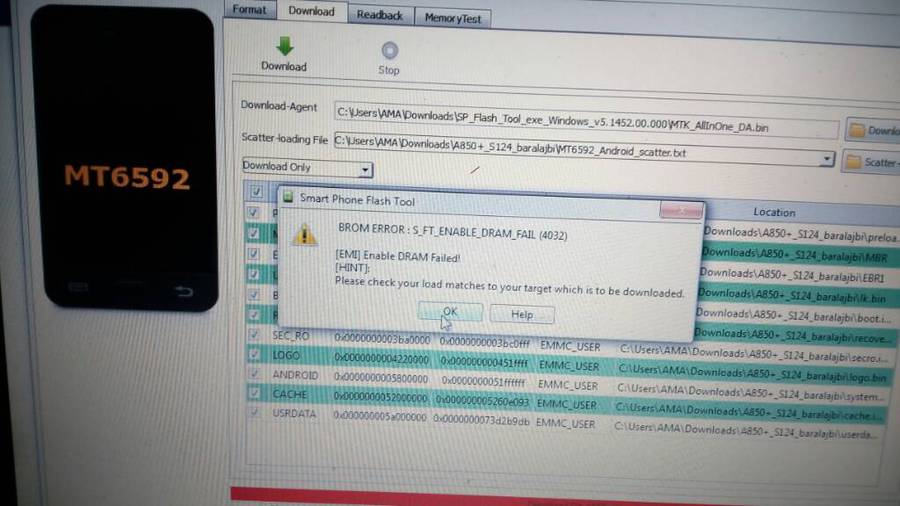

Esto es lo que me sale después de la barra roja en el flashtool.

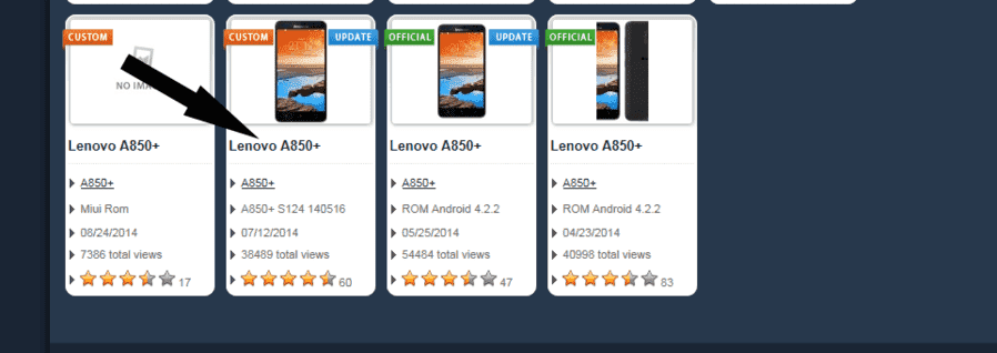

Mira si hay otras stock roms para ese telefono,parece que esa no es.

Tu estas intentando instalar esta, prueba con las oficiales.
Esta mañana he echo un test de memoria en el flashtool al terminal que si funciona y me ha dado un error.
Después de muchos juramentos y mala h.....
Pruebas y mas pruebas con el flashtool de todas las maneras posibles y con todas las opciones posibles me seguía dando un error y ya desesperau me he bajado la oficial que pones y sin batería también me ha dado error.
Le he puesto la batería y vuelta a empezar.
Y no se porque la barra amarilla ha llegado al final, por fin.
Pero todo mi gozo en un pozo con el que no hay manera de hacer funcionar.
He probado como con el otro y me sigue saliendo el mismo error, por lo que yo pienso que tiene la placa rota.
Si consigo otro que hay por ahí probaré a cambiarle la placa y ya te cuento.

Puede ser de da placa ,si ha instalado y sigue igual sin ningún cambio seguramente sea de ahí.
Un saludo.
