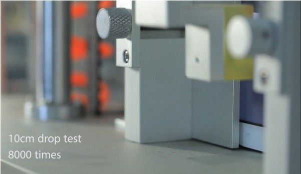

Primera prueba: Dejar caer el teléfono desde 10cm
Condición del teléfono celular: Accionado encendido
Número de veces que ha caído: Delantero y lateral posterior 3500 veces cada uno, los cuatro lados respectivamente 250 veces, para un total de 8000 veces
Informe de prueba: Una vez finalizada la prueba, la apariencia y el rendimiento del teléfono son normales

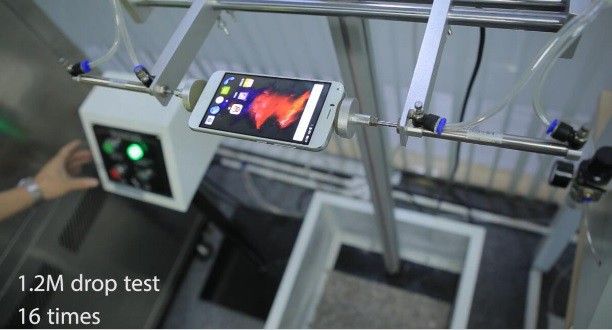

Segunda prueba: Dejar caer el teléfono desde 1,2 m
Número de veces que se cayó: Delantero y lateral posterior 6 veces cada uno, 4 gotas de ángulo, para un total de 16 gotas
Informe de prueba: El producto sufrió algunos arañazos menores pero la función del teléfono es normal

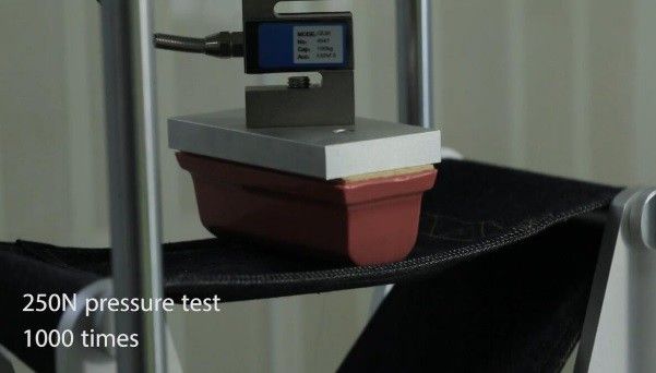

Tercera prueba: Prueba de presión
Presión aplicada: 250N
Número de veces probado: 1000 veces

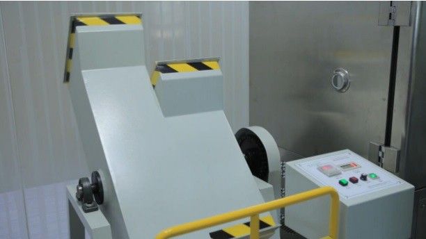

Forth test: Prueba de desprendimiento de rollos móviles
Altitud: 50cm
Número de pruebas: 150

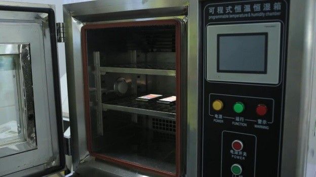

Quinta prueba: Prueba de temperatura y humedad
Temperaturas: hasta + 55 ℃ Humedad: hasta 95%
Duración: 24H
