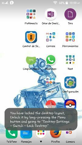

En cuanto a lo de la tarjeta SD, me refiero a que si tiene la opción de mostrar en la parte superior de la pantalla el icono de tarjeta SD, para indicar que hay una tarjeta insertada.

Hola!El widget de datos:
Centro de seguridad, le das en ajustes (engrane en la parte superior derecha) la primer opción habilita la, el widget estará en la barra de notificaciones ( arrastra la pantalla desde la parte superior) y verás el icono de centro de seguridad y te dirá que está protegido tu Lenovo y si no tienes ajustado tu límite de datos móviles te pide que lo hagas.

Si lo que quieres es desactivar que la pantalla de bloqueo no ponga los fondos dinámicos.Sorry ya está lo de entrar al menu listo jajajaj, pero la pantalla de bloqueo en esa si necesito tu ayuda
Enviado desde mi Lenovo K50-t5 mediante Tapatalk
Ok listo y si quiero poner una imagen, como hacerlo que me dice que no me permite esa acción, y no quiero ocupar el gravitiboxSi lo que quieres es desactivar que la pantalla de bloqueo no ponga los fondos dinámicos.
Ajustes / Aplicaciones / Magazine Lock / Limpia Caché y Borra Datos. O congela esa app.
