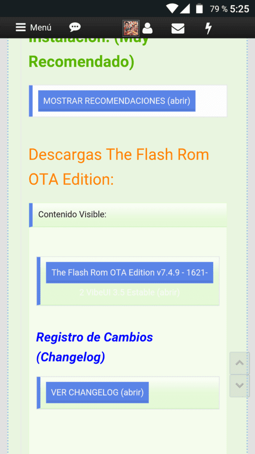

Pues nada que no lo veo,,,, me estoy volviendo loco o que m pasa.encima el teclado escribe cuando. Quiere..
Estoy por tirar el movil a la ria
Espera no lo tires:tearsofjoy:,en el post principal busca donde dice "descargas the flash rom ota edition" y pincha en la tira azul que dice "The Flash Rom OTA Edition v7.4.9 - 1621-2 VibeUI 3.5 Estable (abrir)"
Exacto, necesitas un Recovery más actual.
En el post del Recovery hay varios métodos de instalación, utiliza el que más te guste, pero el 1 es el más sencillo.
