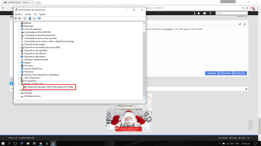

Te comento, los drivers preloader son estos? (ver imagen 1).
Mi modelo de lenovo es el t3s, ya hice lo de sustituir los archivos lk y preloader del paquete que pusiste dentro de tu room.

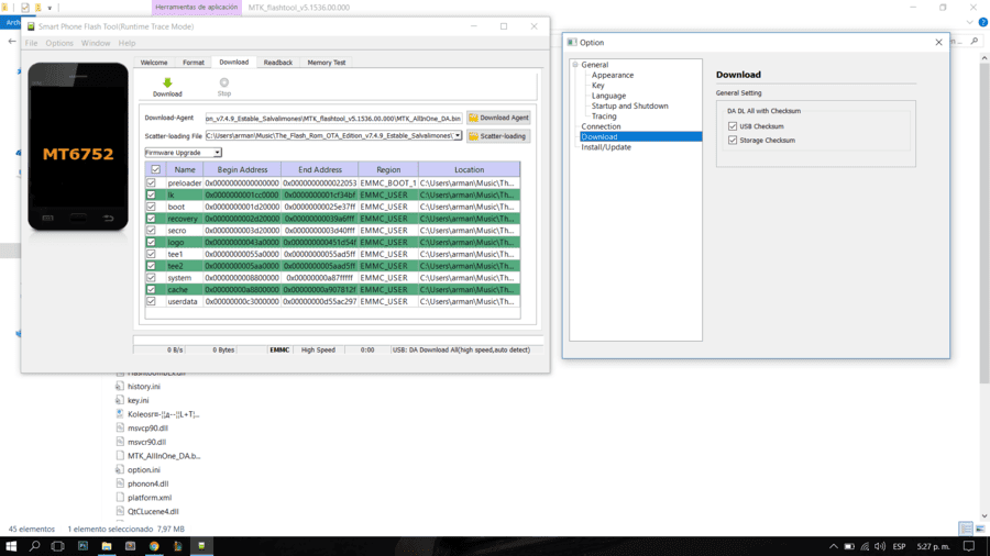

Lo que hago es lo siguiente, suponiendo que tengo instalado los drivers correctos para hacer funcionar el flashtool.
Hago lo siguiente, ingreso al flashtool ejecutando como administrador, abro el scater de tu room, ya habiendo eliminido el archivo checksum.ini, luego elijo la opción firmware upgrade, entro a opciones y marco las dos casillas de download(como se ve en la imagen numero 2), luego le doy download, conecto el celular sin sd y sim, pero con la batería ya que sin la batería no hace absolutamente nada, todo continua bien sucede todo el proceso de flasheo sale el check verde cierro flashtool, desconecto el celular y enciendo. Arranca llega a la pantalla inicial blanca de lenovo luego se pone la pantalla en negro y no pasa de ahi.

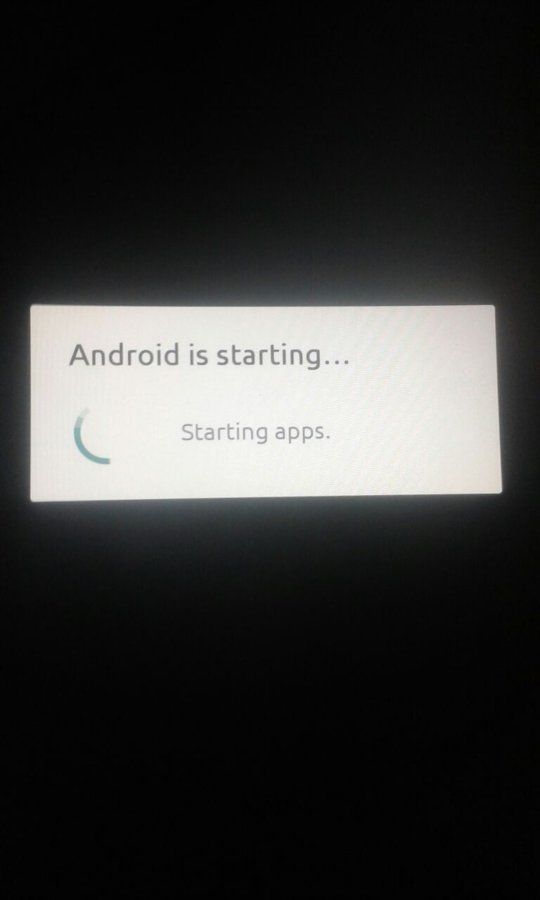

Ahora hice de nuevo el proceso hoy pero con revorery, el que tienes en la room, arranqué el recovery e hice wipe dataa factory, los wipes avanzados y el de data, reinicié en modo recovery e instalé la room, se reinició solo y nada, lo apagué y lo encendí para ver que hacía y como en 4 horas llegó a esto(ver imagen 3). pero no avanzó de ahí

La imagen de los drivers q muestras parece como si no estuvieran instalados correctamente o no fueran esos no se. Pero vamos que si ves q flashtools transfiere datos y demás estará bien. A ver si @JDesing viese alguna alternativa a lo que te sucede.

Extraño tu caso cuanto más...
En breve voy a sacar una nueva actualización, pero no creo que eso solucione tu problema...
Sólo se me ocurren de momento 3 posibles soluciones.
1- Restaurar un Backup
2- Probar una Rom para el K50a40.
3- Intentar Flashear con el test point TUTORIAL - Tutorial Desbrickear mtk con test point

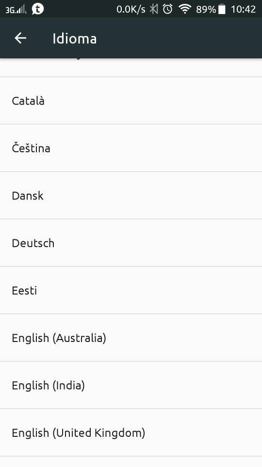

Alemán también es compatible?
en caso afirmativo, ¿podría darme un enlace directo a su rom?
