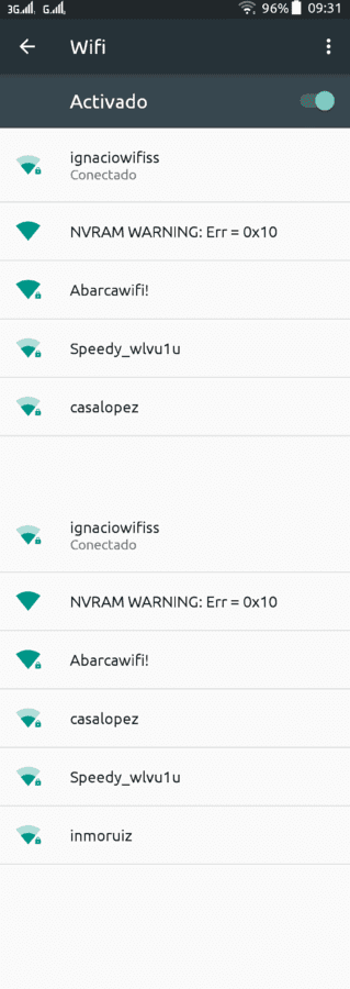

Buenos días Foro. Cuento que estuve probando algunas ROMs y finalmente me quedo con The Flash ROM. Es la primera vez que me pasa lo siguiente: en el panel de wifi me aparece un error con nvram. Tambien se borraron los IMEI pero logré recuperarlos con un tutorial del foro usando chamelephon. Alguien podría ayudarme?
Tienes una copia de otra rom q hayas tenido puesta? Ahi tienes la nvram, si restauras la copia ese fallo deberia desaparecer.
Como has instalado la rom?
Pues si has perdido eso, es porque o no has marcados las dos casillas de opciones o no has cambiado los archivos necesarios si tu modelo es el t3s.
Si tienes una copia de seguridad de la rom anterior, instalada, recuperaras las nvram. Y luego instala esta pero siguiendo a rajatabla el manual.
También en tutoriales tienes recién salido del horno, un tutorial de manejo del Sp flashtool
Por Flashtools
Que opción de Flasheo has elegido en el Flash Tool?
Como dice blood, reinstala de nuevo, pero debes añadir los archivos de tu modelo (T5 o T3S) a la carpeta de la Rom antes de Flashear. Todo está dentro del RAR.
