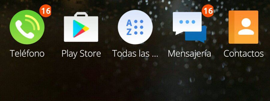

La botonera nunca la tuve ya que está integrado dentro del celular y no en pantalla, probé poniendo el Lenovo Laucher y no aparece la botonera en inicio pero si aparece eso en snap y lo de las fotos continúa que raro

Jajaj si es raro, no, no probé con el de Lenovo y si bien no aparece la botonera invisible en inicio, el problema en snap si está, y lo de borrar fotos y que siga en galería si está por ende no se que será
Reinstala por SP Flash Tool y después sin tocar nada instala la OTA. Entonces sin configurar nada haces la prueba de las fotos. El tema del snap, no entiendo que es lo que te pasa.
Intentaré, lo de snap es eso que mostré que se ve como la botonera invisible en negra, subí fotos
Sí, vi la foto pero no entendí cual era el problema. No entiendo por qué te sale esa botonera, no debería. Modificas el build.prop?
Reinstala pirmero sin instalar ninguna App adicional tuya, sólo instala la OTA y el Snap a ver que pasa.
