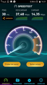

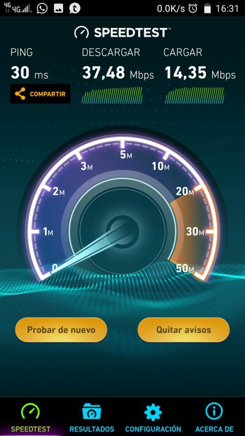

Hola, he instalado esra ROM hace un par de horas y la verdad es que es muy fluida, pero tengo un problema con el wifi, me descarga muy lento, he probado con dos moviles diferentes y solo tengo el problema con el k3 note, puede ser algo de configuracion?

El problema no lo tengo con el 3g, sino con la conexion wifi del adsl... ahora parece que no se mantiene estable y descarga muy lento

Parece que se ha solucionado solo...muchas gracias!
