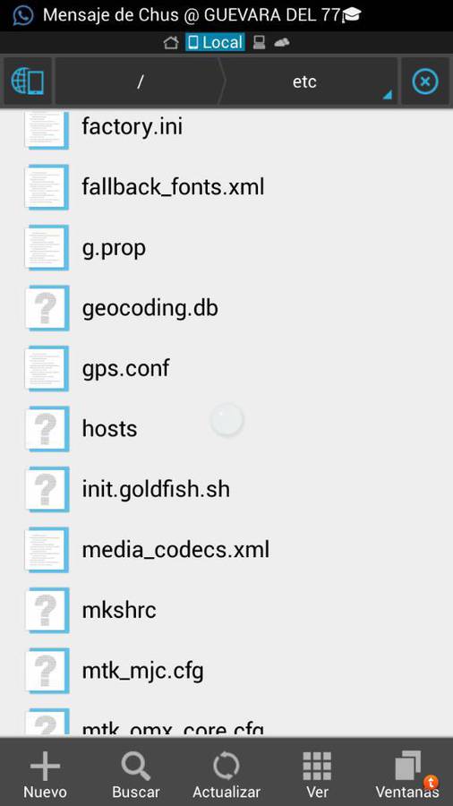

Alguien me podría decir que es lo que tiene dentro del archivo en la siguiente ruta / etc/hosts ?
Lo he borrado por intentar arreglar play store y sigue igual. @yaspaju me lo puedes mirar?
Gracias
Enviado desde mi thl T11 mediante Tapatalk
Dale a editar y le sacas un pantallazo. Debe poner 127.01...locsalhots
Pero no lo edites, es solo psra q te deje verlo con el editor de texto

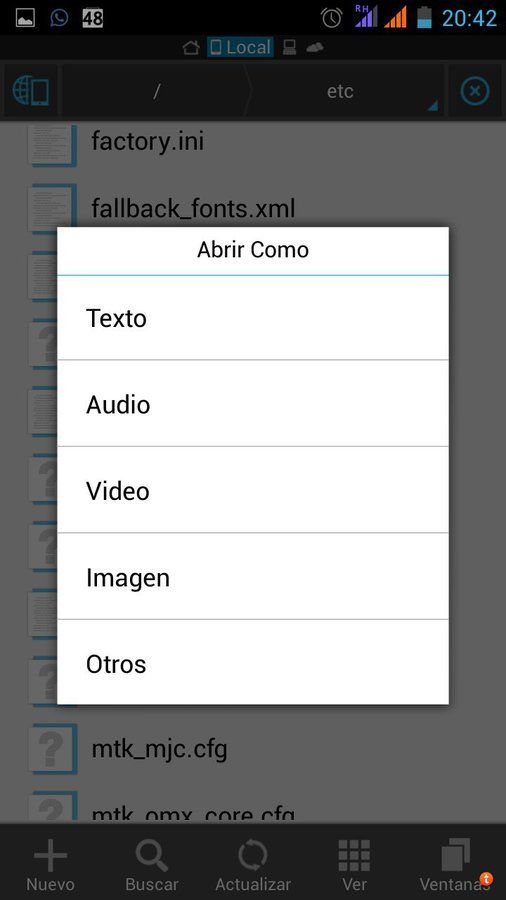

No entiendo, utilizo el es exolorer y no me pone esa opción en ningún lado.
Sent from my thl T11 using Tapatalk

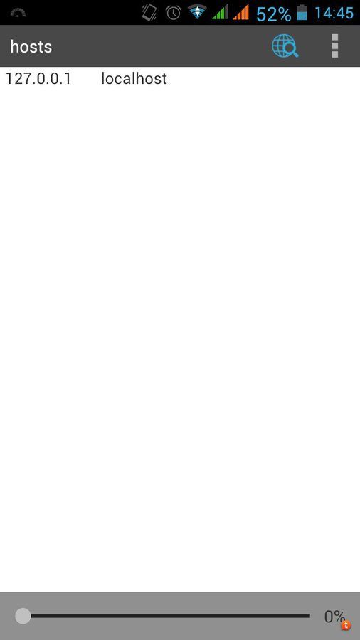

Sigue esa ruta y abres como texto el archivo hosts y debe poner algo 127.01.01 localhost (creo) saca un pantallazo

Viene como lo ha puesto arriba @melfice123 .
El archivo Hosts sirve para bloquear paginas web a las que no quieres tener acceso, no tiene nada que ver con el Google play.
Puedes hacerlo con un procesador de texto y lo guardas sin extension
