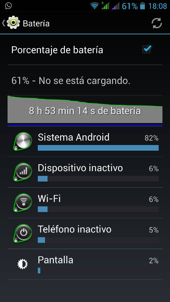

Después de 3 días y que se estabilice un poco . Este es el resultado de hoy con un poco wasseo. Dos sim a la vez. Algún video. Etc. Desde que lo cargué esta mañana
Enviado desde mi W8s usando Tapatalk 2
