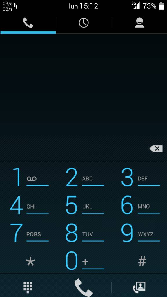

Muuy buena la rom, la he portado al b6000 (ya que los chinos no nos han actualizado nunca la stock) y funciona realmente bieen, se la recomiendo a todo el mundo, es muuy rapida.
Retoques que le he echo:
1- Deodexed system/app y system/framework.
2- Root (ya que el binario no tenia permisos) + busybox + zipalign system/app.
3- Sqlite3.
4- Bash.
5- Nano text editor + sysro/sysrw.
6- Init.d activado (en mi kernel jejeje).
7- Tweaks diversos en build.prop (wifi, 3g, enabled 2d rendering, etc....)
8- Scrypts diversos en init.d (CPU, governadores, auto zipalign data/app y system app, tweaks en kernel)
9- Crossbreeder.
10- Ext4 tweaks (mediante un archivo .sh y no con scrypt en init.d).
11- Touch boost.
12- Gps.config para europa.
La rom va como un tiroo.

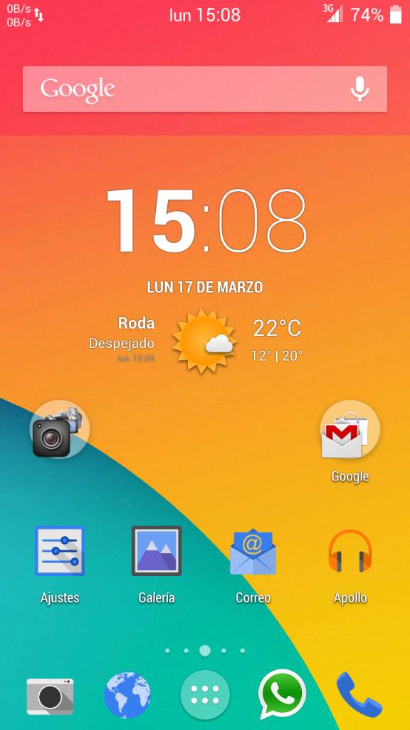

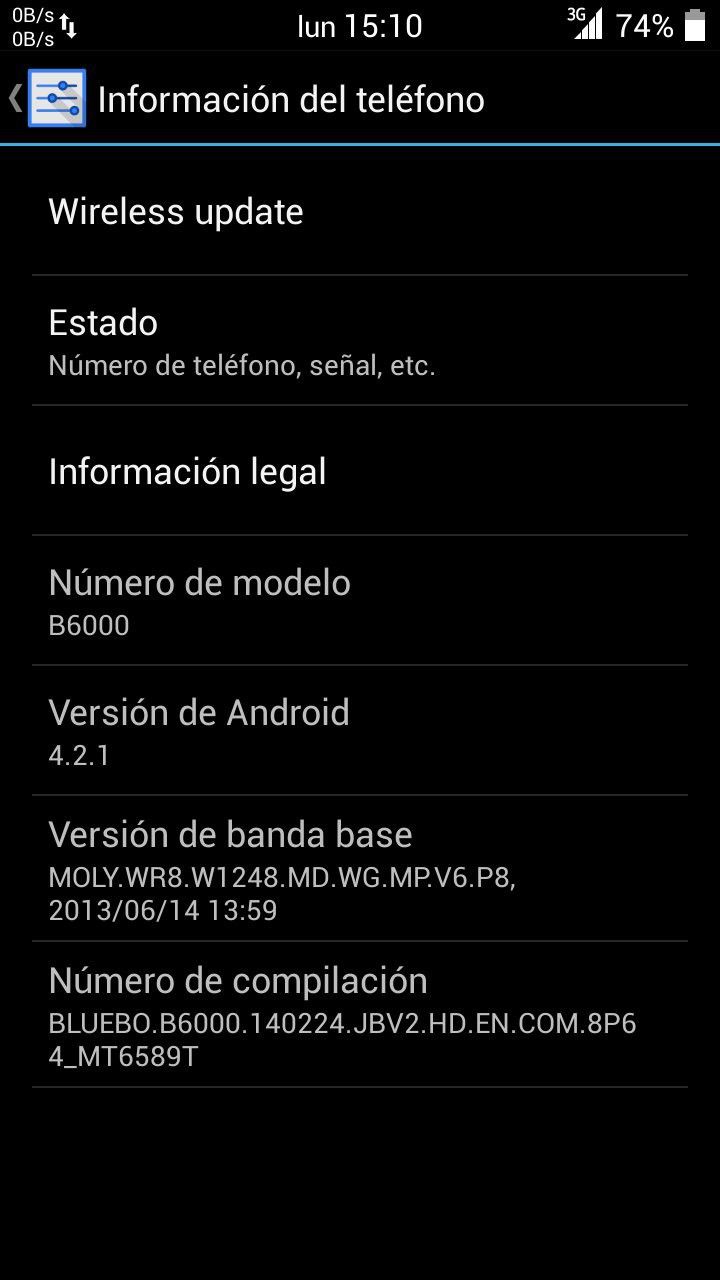

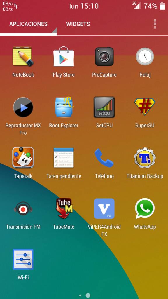

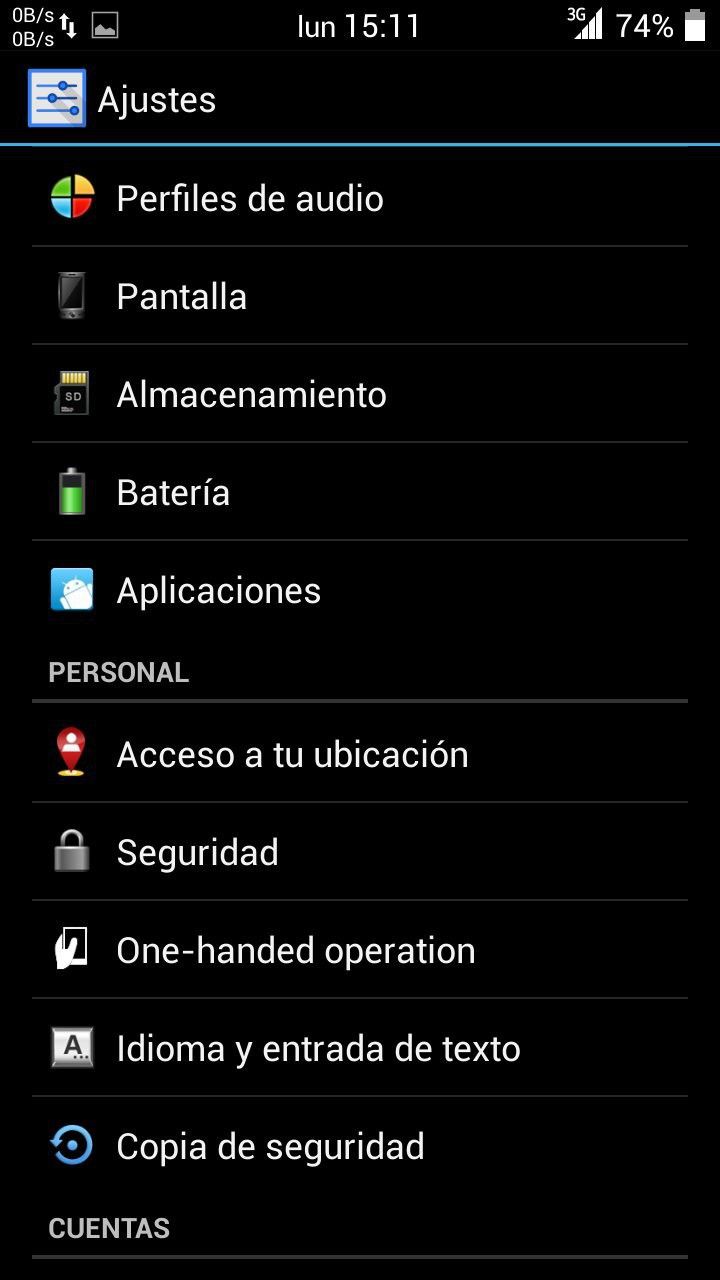

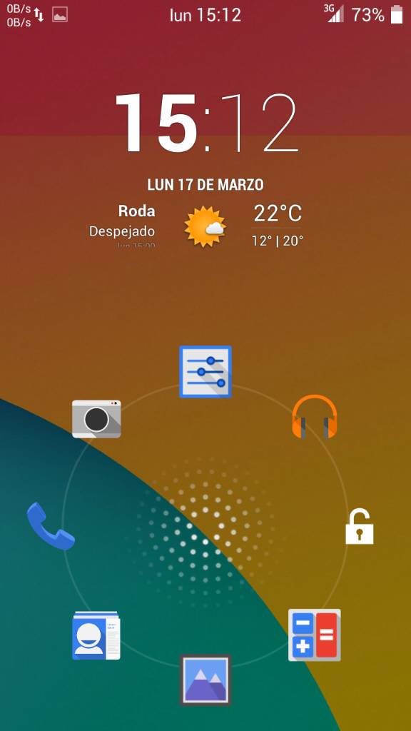

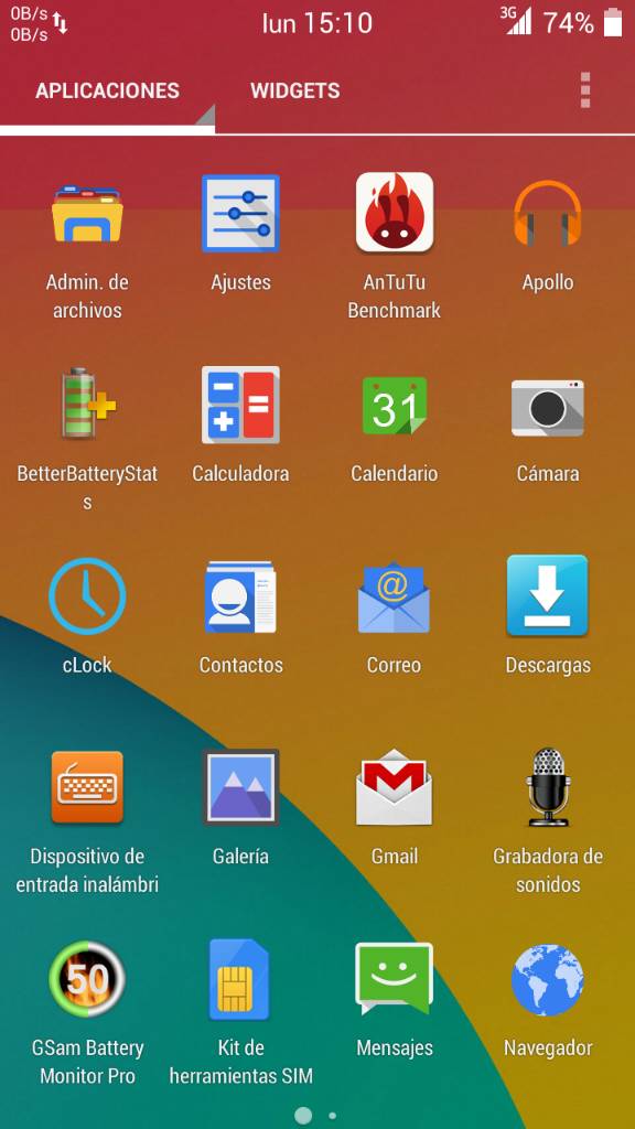

Imagenes (solo he eliminado esa capa de samsung que no me gusta nadaa, soy mas de aosp jejjee):
Thl_W200_140224 uploadfromtaptalk1395071618812-jpg.47647
Thl_W200_140224 uploadfromtaptalk1395071632400-jpg.47648
Thl_W200_140224 uploadfromtaptalk1395071647453-jpg.47649
Thl_W200_140224 uploadfromtaptalk1395071661400-jpg.47650
Thl_W200_140224 uploadfromtaptalk1395071678595-jpg.47651
Thl_W200_140224 uploadfromtaptalk1395071697744-jpg.47652
Thl_W200_140224 uploadfromtaptalk1395071722649-jpg.47653
