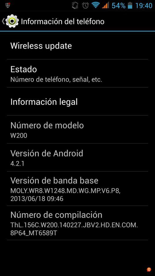

Le he instalado el firmware y va perfecto! No hay mucha diferencia pero el antutu lo demuestra con 16785 y antes era 14897 con el anterior :wink:
EDITO: cuando la he instalado en vez de la 140224 me ha puesto la 140227
