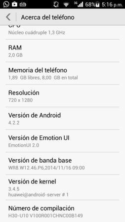

Buenas, mira con esta version que tengo que hacer exactamente pra rootearlo? Nada mas quiero rootearlo no deseo cambiarle el rom ni nada, simplemente tener el telefono rooteado
Hola @hender11 , bienvenido al foro. Tienes la b149 oficial china, ni esa rom ni las sucesivas sabemos como se rootean, que yo sepa nadie ha conseguido hacer un rooteo total que deje escribir en system.
Lo siento
