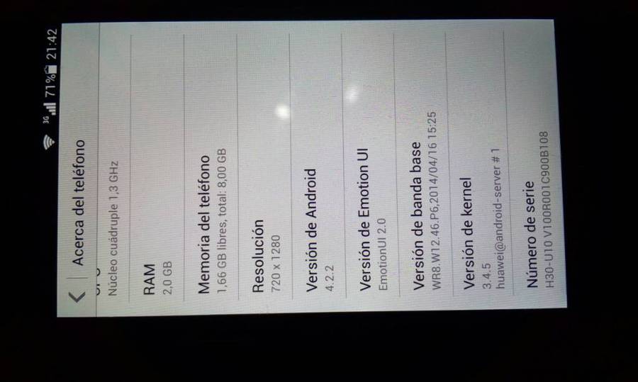

Si ese soy yo intente el flashtool pero no se si esta bien echo y ahora está puesto la 108 hice los fix y nada cada vez que hacía algo marcaba *#06#y me daba imei null que me recomiendas empezar de cero otra vez?
Puedes poner una captura de la rom de ahora? Mas que nada para saber si se te instaló bien...
