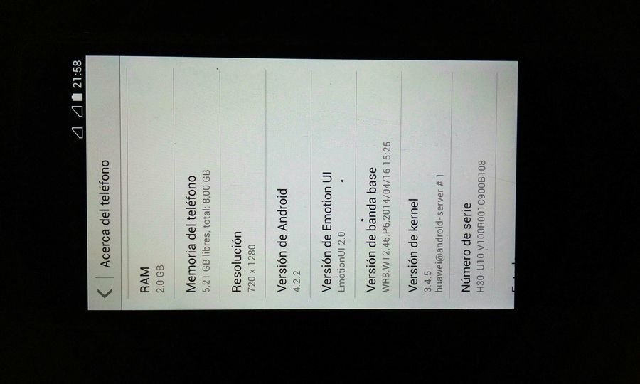

Puedes poner una captura de la rom de ahora? Mas que nada para saber si se te instaló bien...
Ahí te va
Es exactamente la misma que tenias... Ahora lo entiendo todo! que despiste. Tu desde un principio has tenido la primera Rom original del internacional. Lo que sigo sin comprender es porque has perdido los Imeis. Prueba a actualizar a la b109 mediante la carpeta dload y si sigues sin Imeis, prueba otra vez con el live recovery y el fix de Imeis, pero haz una cosa: borra los fix que tenias descargados y vuelve a bajarlos.
