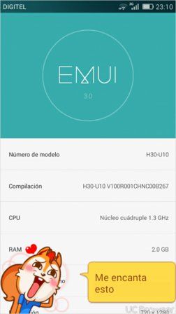

[DOUBLEPOST=1445364021][/DOUBLEPOST]Disculpa de nuevo con la alegría que por fin pude le comente a mi amiga y me ah pasado esta foto ella quiere actualizar a la versión 3.0 como hago simplemente lo actualizo mediante la carpeta dload?
[DOUBLEPOST=1445443686][/DOUBLEPOST]Disculpa de nuevo con la alegría que por fin pude le comente a mi amiga y me ah pasado esta foto ella quiere actualizar a la versión 3.0 como hago simplemente lo actualizo mediante la carpeta dload?
Hola disculpa me podrías ayudar con la duda?
Hola @AdrianPain26 perdona pero cuando se añaden mensajes a un mensaje ya publicado no me llegan los avisos y no me enteré de tu pregunta.
A ver, por lo que veo tu amiga tiene una Rom experimental pero oficial china. A ver si me explico, tiene una Rom de desarrollo. Hace mas de un año que no se hacen ese tipo de Roms pero la que ella tiene no es la ultima, de hecho hay tres mas nuevas que son ya EMUI 3.0. En el punto 1 de ESTE tutorial tienes enlace a mega de todas las Roms esperimentales. Yo pondría primero esta.
