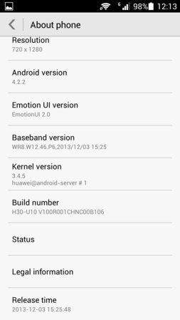

Listo ya le hice el flastool se le instalo la version B106 intente ponerla la version 149 y me dice fail regresamos al mismo problema, lo unico bueno que puedo ingresar al recovery
Si ves que te da "Faill" vuelve a bajar la Rom b149.

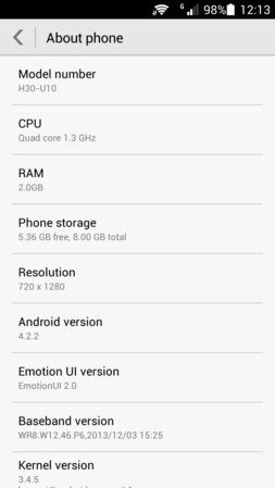

Aqui las capturas
No hombre, ahora tienes el móvil con una Rom super antigua con un montón de bugs. Yo de ti rooteaba con framaroot, le ponía un recovery custom y la Rom "HolaMundo" de @issux que esta basada en la ultima Rom oficial y va de muerte.
