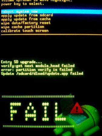

Hice todo como me indicaste el framaroot no funciono asi que lo rootie como la vez anterior y nada aun cuando entro al recovery le doy a la carpeta de HolaMundo cuando va a iniciar dice abortar ya la verdad no se que hacer, creo que es mejor dejarlo asi lo unico que hice fue cambiar de b137 a 106 gracias por todo.

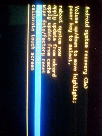

Hola @AdrianPain26 me puedes poner una foto del recovery que has puesto? Algo no me cuadra...

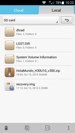

puse este lo deacargue del post
Vale. Ya veo. El problema esta en que ese no es el recovery custom que te pasé sino el original. El CWM recovery tiene las letras azules y mas opciones. Por lo que sea el mobileUncle que bajas del play store no te cambia el recovery, prueba con otra aplicacion como por ejemplo el Flashify. O busca un Mobileuncle de una versión mucho mas vieja.

Pues podría ser... No la tendrás con alguna partición, verdad? Prueba con alguna otra Sd "sin particionar" y formateada en Fat32. Recuerda que lo que tienes que poner dentro de la carpeta dload de la Sd es solo el archivo Update, no el zip completo.
