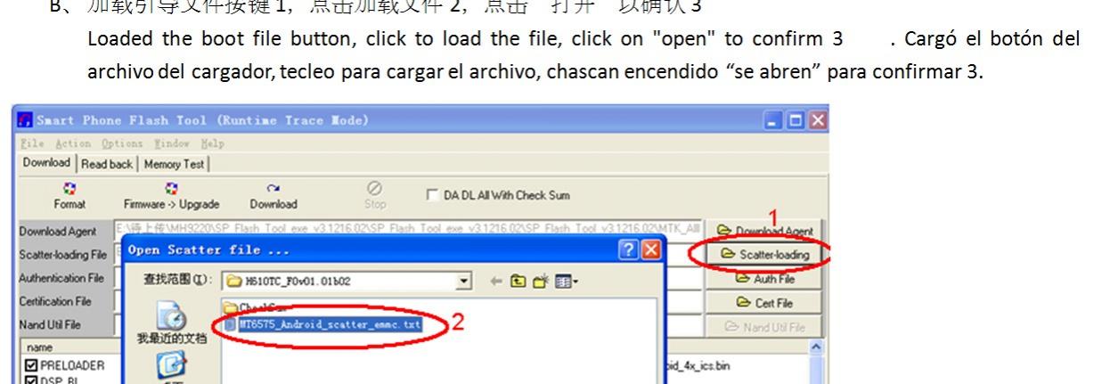

Prueba a restaurarlo con la room que te mandaron ,segun el manual que viene no te formatea el telefono ,lo restaura ,fijate en el programa donde te dice que piques al lado pone format CAPTURA PROGRAMA.jpg
Ya... si veo que sigue asi pues tendre que restaurarlo pero tengo miedo a joderlo mas y que me pasen cosas como que quede la camara alreves, que no se oiga al llamar, o cargarmelo y quedarme sin telefono....
