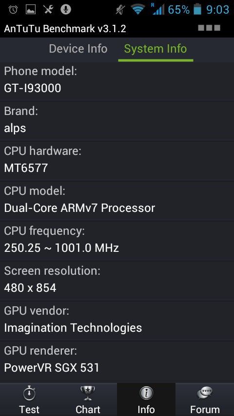

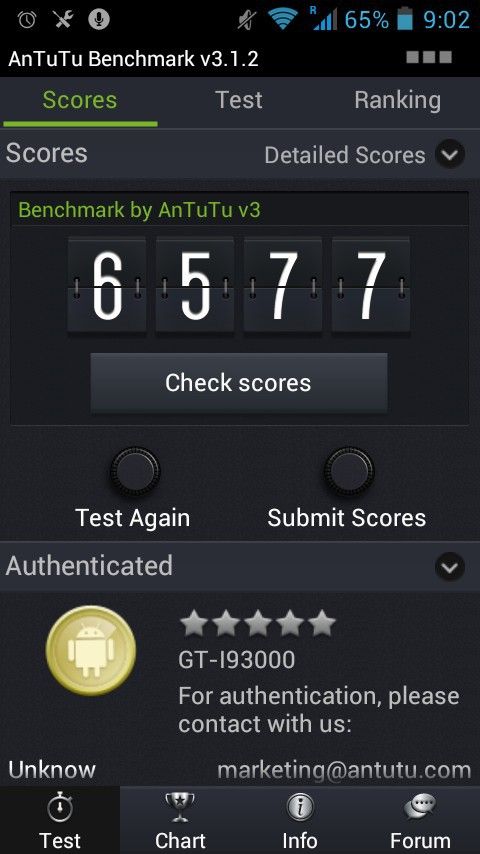

Este es mi modelo:
Screenshot_2013-03-02-09-02-30.jpg Screenshot_2013-03-02-09-03-18.jpg Screenshot_2013-03-02-09-16-38.jpg
Hola, creo que ese modelo es el mismo que el mio(las sim encima de la bateria), no sabia que la habitacion tenia que estar casi a oscuras lo voy a probar haber si funciona y ya comentare, gracias.
