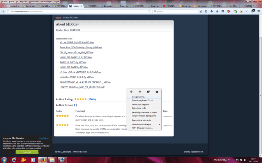

[DOUBLEPOST=1479925127][/DOUBLEPOST]Y de la web de Needrom que FlashTools se descarga para el Jiayu S3 ??
