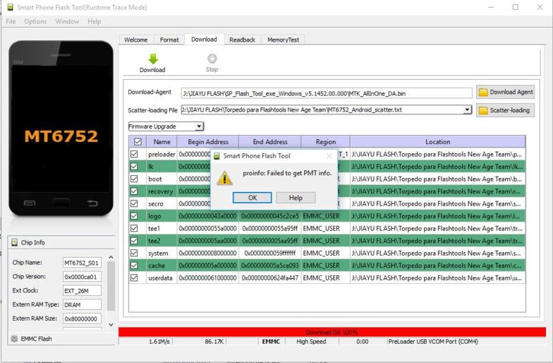

Muchas gracias por vuestra ayuda, seguiré leyendo y mirando a ver por donde está el fallo, de hecho la ultima vez que lo he vuelto a intentar ahora salió otro mensaje de error (Imagen adjunta)
Voy a mirar también lo de la batería, por que creo recordar que estaba como en un 40% de carga al realizar el procedimiento, puede ser que también por ahí venga el error .

Ese error creo que tiene que ver con el archivo scatter.
Pones el archivo de la rom correcta?. No te habrá que dado configurado de alguna ocasión anterior?

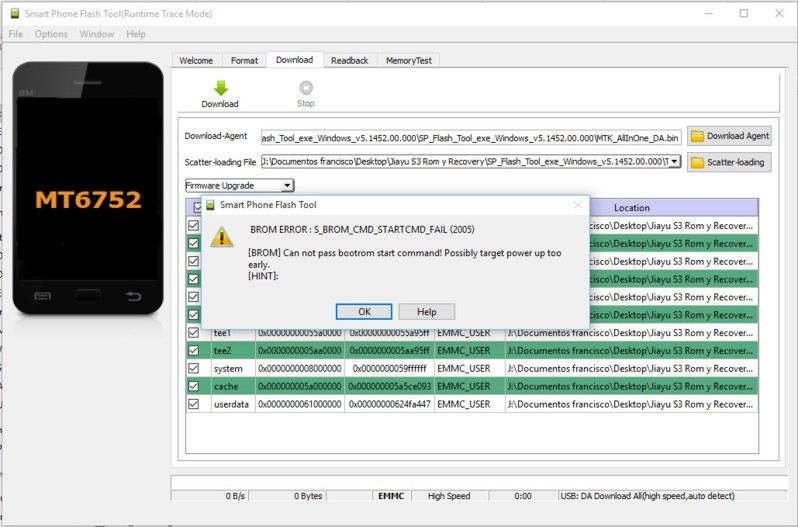

Hola, voy a repasar paso a paso lo que he estado haciendo; descargué la rom petardo para flashtools, también descargue las herramientas que vienen en el .zip junto con las flashtools de este foro, los drivers ya los tenia instalados (según yo) por que al poner la batería el pc me reconoce el móvil, una vez hecho esto, ejecuté el programa de flashtools con click derecho y ejecutar como administrador, en el botón de scatter-loading seleccioné el archivo que esta en la carpeta de la room petardo para flashtools y seleccioné firmware update, posteriormente le di al botón Download y conecté el móvil, acto seguido le puse la batería y empezó a trabajar.
Ahora mismo he hecho todo desde otra ubicación por aquello de hacerlo de nuevo desde cero y me apareció el siguiente mensaje de error después de llegar la banda roja al 100% (adjunto imagen) error 2.jpg

[DOUBLEPOST=1450031652][/DOUBLEPOST]Perdona Antonioantuan no había leído tu mensaje, no , no tenia esa opción marcada , seguro todo esto es por algo que he dejado de hacer o algún paso que omití, no lo sé, como podéis ver ahora es un error diferente.

Has comprobado las opciones de configuración de FT, tal y como están puestas en el hilo que te dijé? Todo sobre FT
Aunque @antonioantuan ya ha comentado que siempre usa la opción firmware upgrade. Yo considero que si no se cambia de tipo de Rom ( KK A KK o LL a LL) para eso estaria download only. Por probar...

Estaría bien que seleccionaras download en vez de firmware update......
Y , por si acaso, bajaté de nuevo la rom, por si la que bajaste se corrompió un poco en la descarga.......

Si decides probar con la alemana RC1, ha solucionado problemas a otra gente, ten en cuenta que sería una lollipop y entonces en ese caso sería firmware upgrade.
Hola de nuevo, ya está funcionando!!! muchas gracias por vuestra ayuda, os comento lo que he hecho esta vez que puede ser que haya hecho que el proceso se completara correctamente;
1.- Tener la batería al 100%
2.- seleccionar en Flashtools la opcion de Download only tal y como sugirió SigNIFER
3.- En Flashtools ir al menú de opciones y seleccionar la casilla de Install/Update---Search lated version when startup
