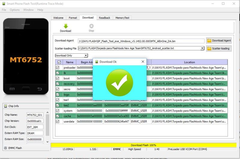

Hola de nuevo, ya está funcionando!!! muchas gracias por vuestra ayuda, os comento lo que he hecho esta vez que puede ser que haya hecho que el proceso se completara correctamente;
1.- Tener la batería al 100%
2.- seleccionar en Flashtools la opcion de Download only tal y como sugirió SigNIFER
3.- En Flashtools ir al menú de opciones y seleccionar la casilla de Install/Update---Search lated version when startup
Esto fue lo único diferente que hice con respecto a todo lo anterior y listo, os adjunto la imagen.
Y una vez que terminó quité la batería y desconecté el cable, acto seguido coloqué la batería de nuevo y dí al botón de encendido y listo, comenzó a revivir.

Me alegra que hayas dado con ello. Como ves parece un problema de configuración de Flashstools. Por eso yo, que soy muy pesao, siempre recomiendo bien leer e informarse antes de proceder con el asunto.
