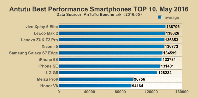

Los benchmark no siempre determinan el rendimiento
Seguramente lo hayas experimentado ya alguna vez. Tu o algún conocido ha adquirido un teléfono que si miramos en Internet, puede parecer lo mejor de lo mejor. Que tiemble Samsung, este teléfono es igual de potente que el S7 y cuesta la mitad. ¿Realmente nos aportará la misma experiencia? ¿O existe algún punto que nos estamos dejando?
Cuando nos llega ese terminal en ocasiones no podemos evitar sentirnos decepcionados. La realidad es que es probable que ese teléfono no vaya tan bien como nos creíamos, por mucho que las pruebas de rendimiento lo pusiesen a la altura de los mejores. Si, cuando ya hemos abierto el juego o las aplicaciones el rendimiento es bastante parejo, pero la respuesta del sistema no lo refleja.

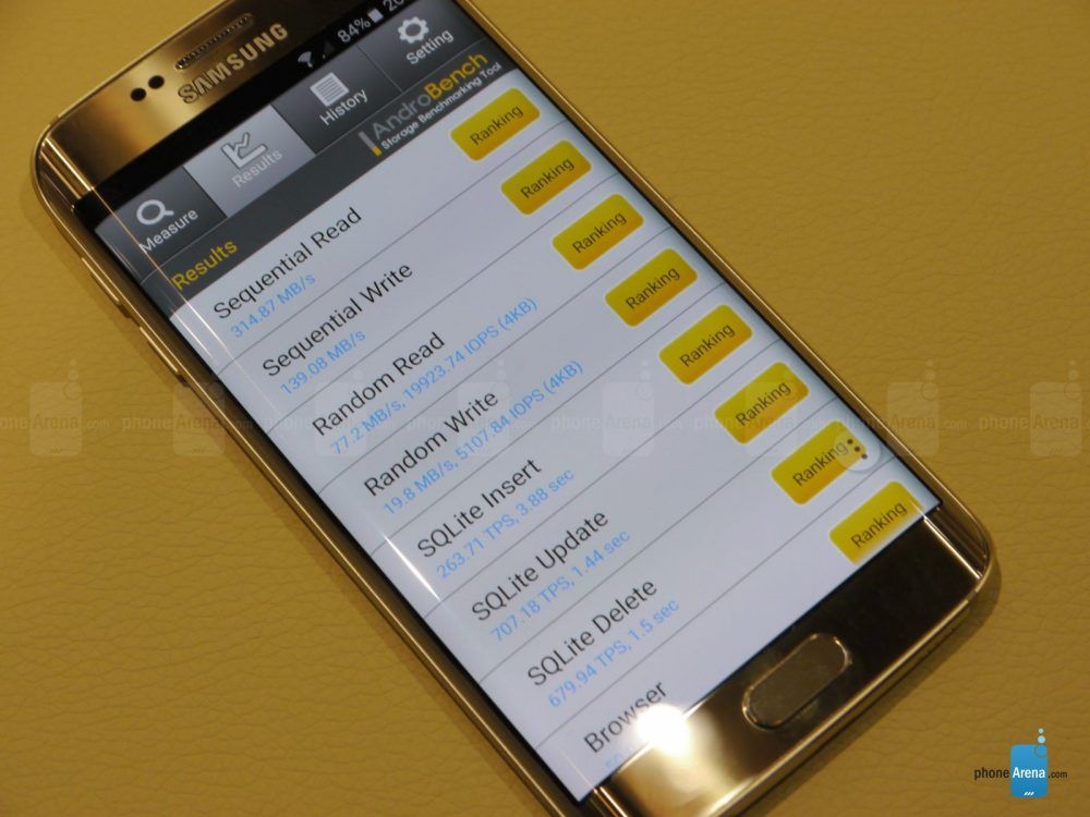

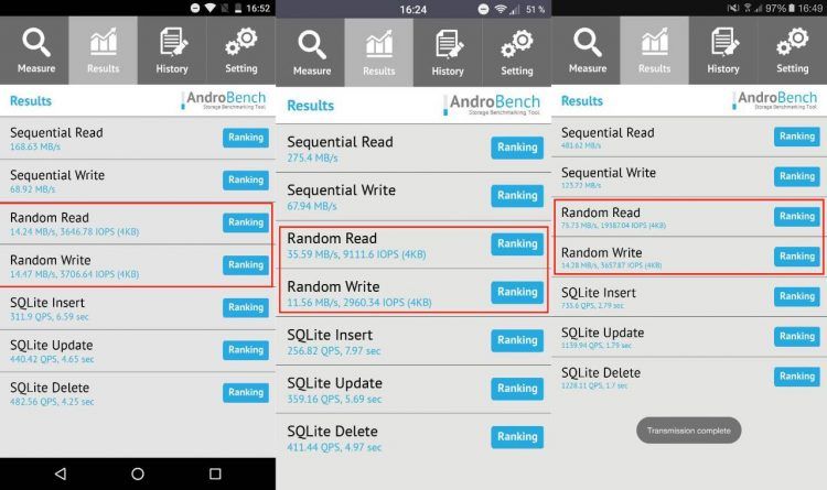

¿Cómo podemos saber si nuestra memoria es buena o mala? Para ello, debemos echar una mirada hacia atrás y recurrir a los Benchmark. Existe una prueba de rendimiento llamada Androbench que es capaz de indicarnos cuál es la velocidad de nuestra memoria NAND.
Para ello, tendremos que instalar el benchmark y arrancarlo. Una vez finalizadas las pruebas de rendimiento, tendremos una lista de resultados. ¿Qué resultados importan? Los valores de Random Read y Random Write.
¿Qué valores podemos indicar como buenos? En Random Read creemos que un buen valor mínimo son unos 30MB/s, mientras que en Random Write, unos 10MB/s. Este test indica que los mejores teléfonos en lo que respecta a memoria serían el Huawei Mate 9, OnePlus 3, Xiaomi Mi 5S, Moto Z y Galaxy S7, mientras que en la gama media, teléfonos como el Moto G4 no logran un mal desempeño.

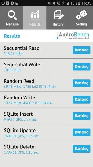

El almacenamiento de nuestros teléfonos se degrada con el uso (como la gran mayoría de componentes electrónicos). Con el paso del tiempo, no solo podemos ver como el almacenamiento disminuye, sino que además lo hacen sus velocidades.
awww.elandroidelibre.com_wp_content_uploads_2016_11_androbench_s6_roberto_309x550.jpg
Hemos probado como ha afectado el paso del tiempo a teléfonos como el Galaxy S6 Edge, un veterano en la gama alta. Si comprobamos reviews como las de Phonearena en la fecha de lanzamiento, y los resultados que arroja un Galaxy S6 Edge usado desde entonces, en los que vemos como la velocidad de Random Read ha decaído. También podemos corroborar que el rendimiento no es el mismo que el que disfrutábamos en su día, aún volviendo a la versión del software original.
