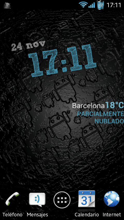

ICONOS DE BATERÍA
modeado por diegochiva95
MÁS ICONOS DE BATERÍA AQUÍ http://www.wuala.com/tragaldabas/baterias/
gracias a tragaldabas por los iconos y a mangel93 por compartirlo
ICONOS BARRA DE NOTIFICACIONES
No hay por qué cambiar todos los iconos, podeis sustituir sólo los que os gusten
