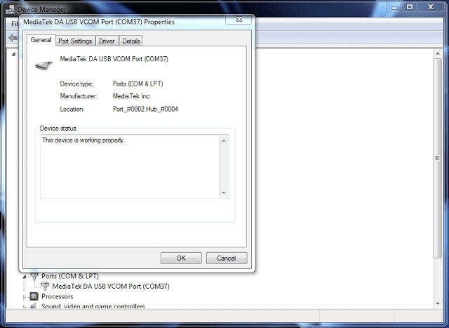

Cuando lo instalas, este tiene muchos drivers por marcas y unos drivers de android genericos; esos son lo que tienes que instalar. Te pedirá que conectes el movil para ello... Debe quedar asi en el administrador de dispositivos:
[Imagen Externa Rota]:Enlace roto eliminado
-seguidamente descargais el programa de rooteo: Enlace roto eliminado. Dentro de la carpeta habrá otro driver que tambien lo tendreis que instalar, el usb2ser_2kXP.conf (Aunque en la carpeta pone que es para el zp100, no os preocupeis. Como ya he dicho y recalco tanto, el método es valido para todos los mt6575)
MODO DE INSTALACION DEL DRIVER: apagais el movil y sacais la bateria. Abrir el administrador de dispositivos. Lo conectais al pc y, cuando oigais el sonido de conexion, le poneis la bateria. Windows lo detectara como mt65xx y os pedira que instalis. Entonces os vais a la carpeta de rooteo donde esta el archivo de configuracion usb2ser_2kXP y lo instalais. Si todo ha salido bien, vereis esto:

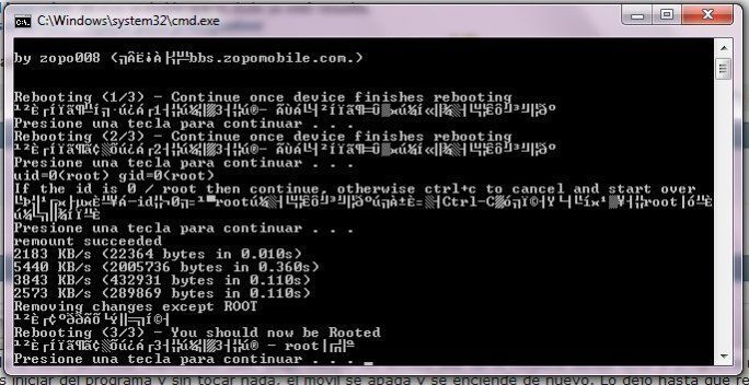

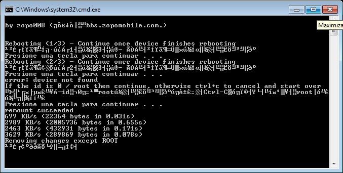

-Conectas el terminal al pc Y ejecutas el root.bat de la carpeta del rooteo (zp100). Saldra esto:
Tutorial de rooteo del star x26i img585-imageshack-us_img585_9105_rootv-jpg.162392
El rooteo lo ejecuta en tres pasos:
1º- te pide que pulses cualquier tecla para continuar. Lo haces... Enseguida que pedira que pulses otra vez cualquier tecla para continuar mientras el telefono se reinicia. No lo hagas hasta que el telefono se haya reiniciado del todo (que se vea el escritorio).
2º- Una vez lo tienes reiniciado, vuelve a pulsar. Este repite la operacion y veras que empieza a instalar y ejecutar cosas muy rapido. Te volverá a pedir que pulses una tecla mientras el movil se reinicia. Como en el punto uno, no lo hagas hasta que te salga el escritorio del telefono.
3º- Cuando ya lo tienes encedido del todo, repetimos la operación. Esta vez veras algo parecido al punto dos y, otra vez, te pedira que pulses para continuar mientras se reinica el terminal. ahora si puedes pulsar cuando reinicie y la aplicacion se cerrará.
Si todo ha salido bien, en el ultimo reinicio, el telefono te dira que android se esta actualizando. Eso significara que, todo el proceso, ha salido correcto.

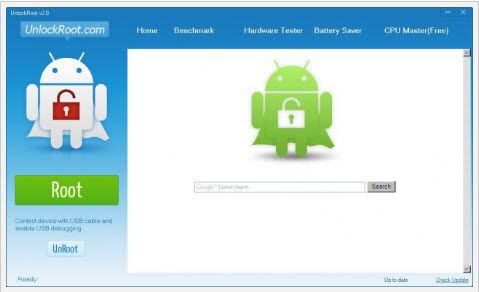

- Telefono con el depurador USB activado y los drivers instalados. Abrir el programa:
Tutorial de rooteo del star x26i i1188-photobucket-com_albums_z407_cesar_torres_1_1_4-jpg.162393
- conectais el movil al pc y la aplicacion lo detectará automaticamente.

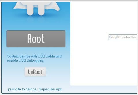

- Acto seguido pulsais root para que comience a rootear.
Tutorial de rooteo del star x26i i1188-photobucket-com_albums_z407_cesar_torres_1_2_4-jpg.162394
Tutorial de rooteo del star x26i i1188-photobucket-com_albums_z407_cesar_torres_1_3_4-jpg.162395

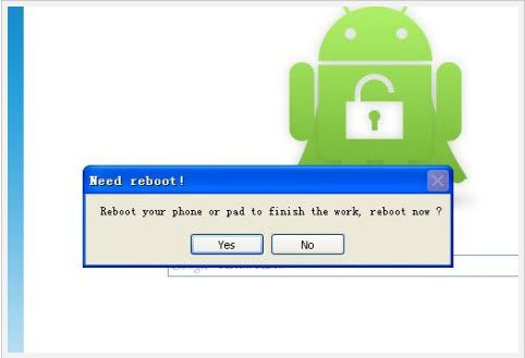

- Cuando ha acabado te preguntará si deseas reiniciar el equipo. Por supuesto.
Tutorial de rooteo del star x26i i1188-photobucket-com_albums_z407_cesar_torres_1_5_2-jpg.162396
