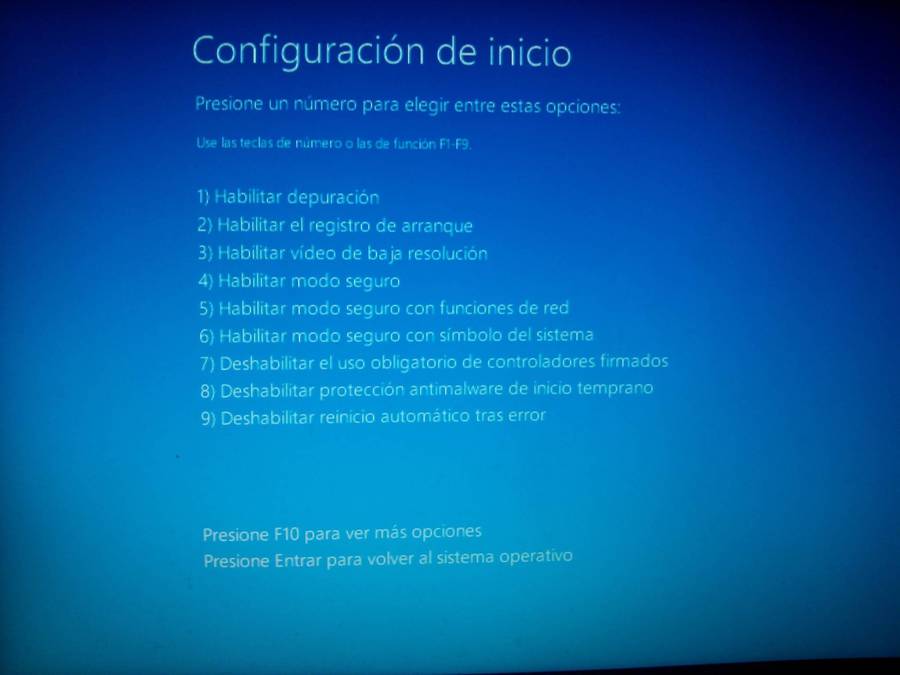

Alguno os habeis podido encontrar con el problema de no instalar los draivers como dios manda sobre todo para poder entrar en modo fastboot que para nuestro redmi N3 es muy importante ya que sin el no podremos desbloquear el tortuoso Bootloader(en que carajo estara pensando Xiaomi) a todo esto muchas gracias al compañero @guille9191 y a todos los que ponen informacion en internet.
Lo primero hay que conseguir que el sistema operativo de nuestro PC nos permita instalar controladores no firmados, esto es valido para windons 8-8.1-10, vamos a ello.
1-Ir a configuracion.
Windons 10
Windons 8 y 8.1

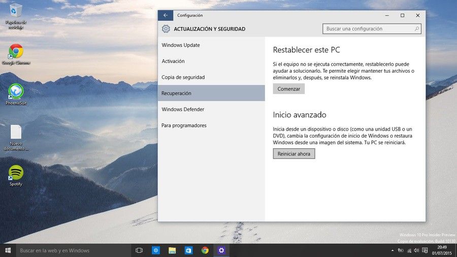

2-En win 10 tenemos que clickar en actualizacion y seguridad.

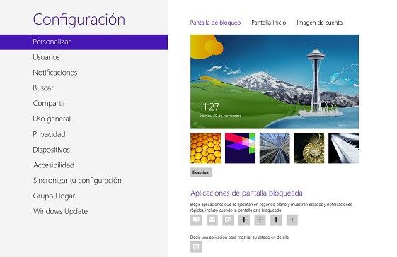

En win 8 y 8.1 tenemos que clickar en actualizar y recuperar.
3-Hacemos click en recuperacion y luego reiniciar ahora de inicio avanzado.

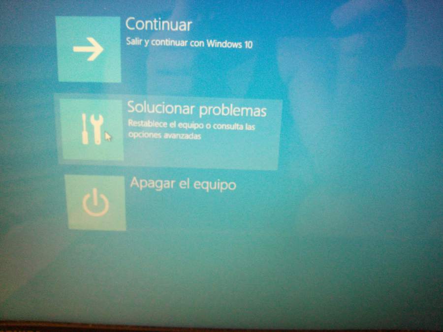

4-El pc nos llevara al siguiente menu hacemos click en solucionar problemas.

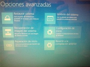

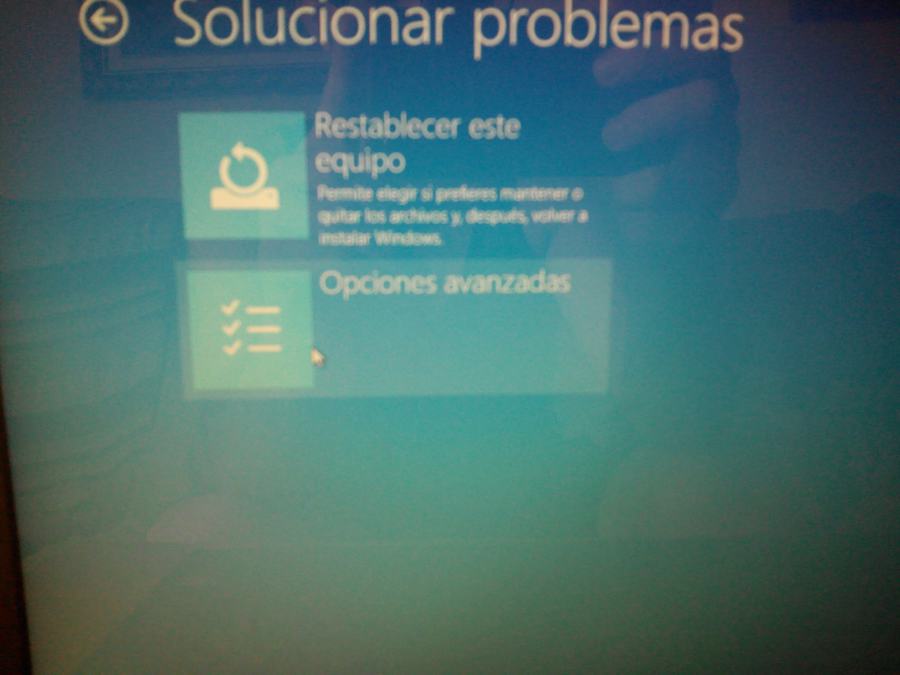

5-Vamos a opciones avanzadas.

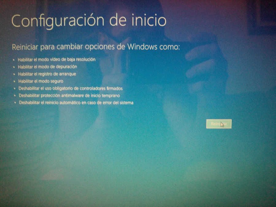

6-Clickamos en configuracion de inicio.
7-Le damos a reiniciar.
8-Finalmente pulsamos F7 en el teclado y terminado, ya se instalaran controladores no firmados.
Fuente.
