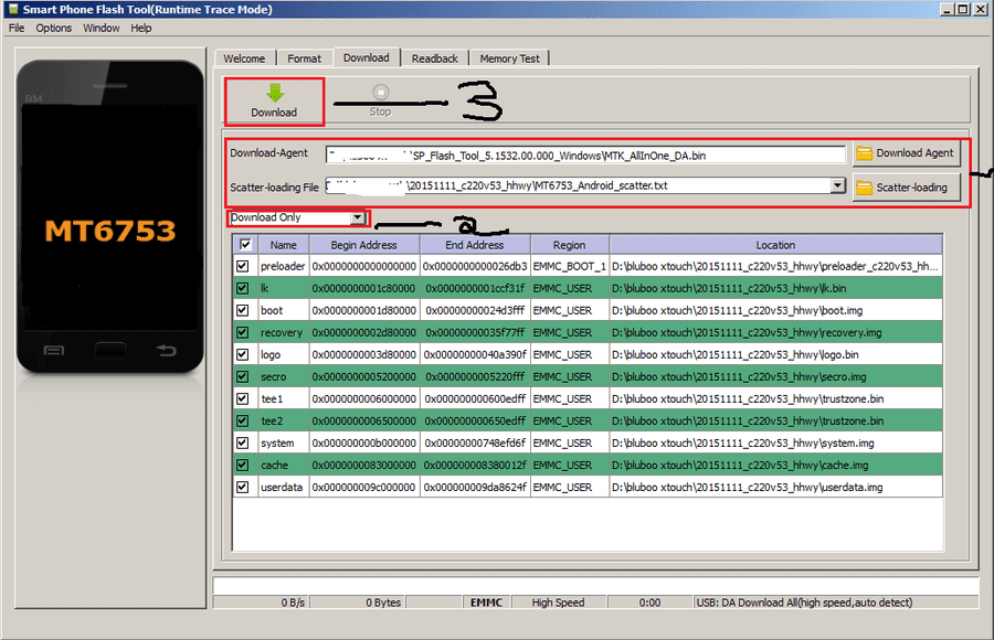

He instalado la ROM original cuando dio problemas para actualizar a wifi, después de hacer la raíz.
Siga estos pasos:
1- Busque el archivo TXT que se encuentra dentro de la carpeta ROM descargado.
2- A continuación, seleccione sólo descarga.
3- A continuación, haga clic en Descargar.
4- Después de estos 3 pasos, conecte su bluboo xtouch del USB del ordenador. Celular apagado. *
Siga estos pasos:

Estoy en la actualización de enero, creo. Dejé de actualizar cada vez que borrar mis archivos. OTA opera normal.
