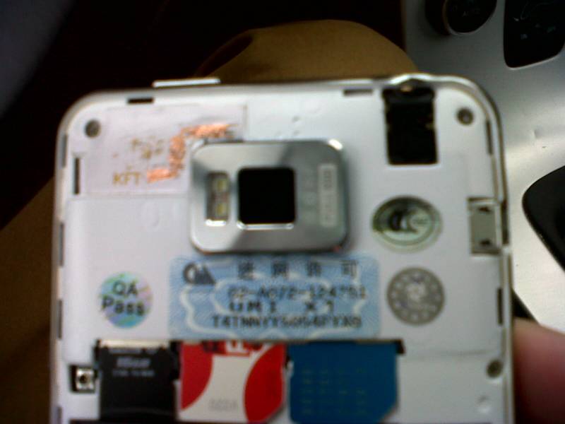

Buenas tras leerme todo el hilo, y dudar y probar varias cosas, desde papel albal, hasta varios hilos de cobre, al final lo que me ha dado resultado de forma inmediata es el raspado de mi antena kft. He salido fuera de mi casa, al porche y en 10 segundos me ha situado en mi calle. Algo que hasta ahora no había conseguido, sin necesidad de campo abierto ni nada. Y está nublado!!! Mañana lo probaré en carretera. Lo he probado con sigic y gps test plus con la rom de sombritagl. La verdad es que no me lo creo así que mejor esperaré mañana que voy de Sevilla a Cádiz para probarlo. Cruzad los dedos. Sino, lo tengo decidido abro y mejoro los contactos y de paso arreglo lo del flash.

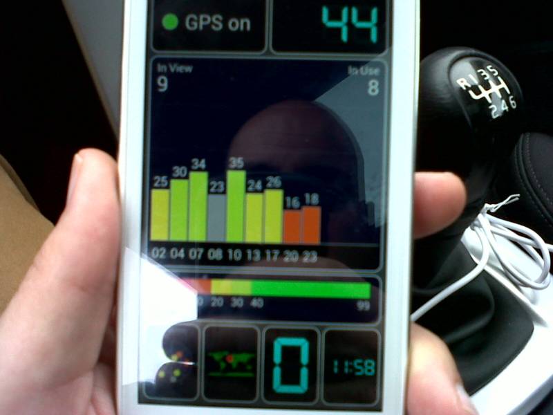

@migmay te adjunto fotos. La del gps tardo 1 minuto la primera vez. He hecho la ruta sevilla Córdoba apagado y a currar. Y a la una búsqueda en ciudad de una dirección y me ha llevado sin desconexión. Lloviendo y con la carcasa trasera puesta. He grabado un video con la blackberry esta noche lo subo.

Gracias por la fotos.

He hecho el mismo raspado que muestras en tus fotos. Total eso no afecta a nada y por probar...
Yo he utilizado un trocito de lija. Sale con nada. Es como pintura.
