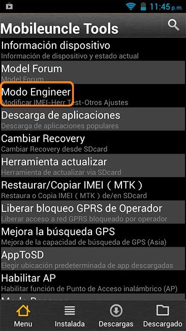

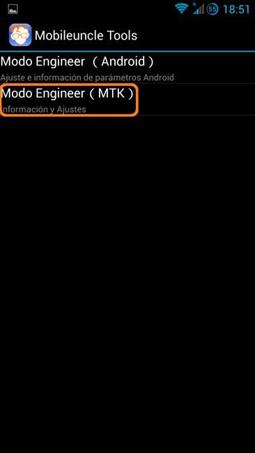

2- A través de la aplicación MobileUncle Tools (Hay que ser root)
NOTA: Actualmente la aplicación que sustituye al MobileUncle tools se llama "ToolHero"

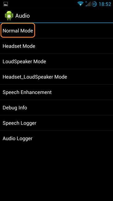

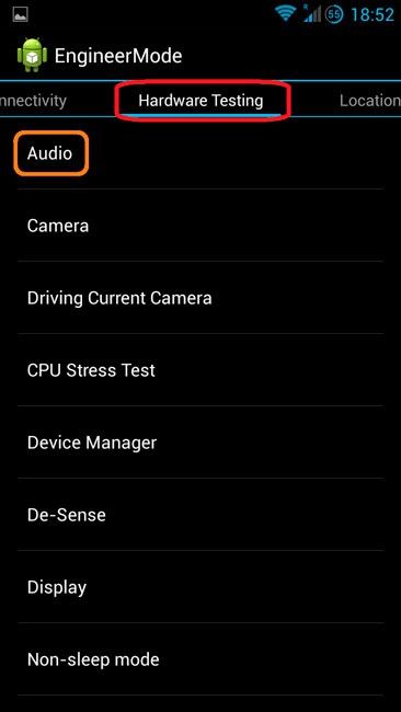

Quizás es el uso mas conocido del modo ingeniero. Tener en cuenta que cada modelo de móvil tiene una configuración diferente y es MUY IMPORTANTE que antes de tocar nada anotéis cuidadosamente los parámetros de origen, por si acaso no os gusta el resultado poder restaurarlo.

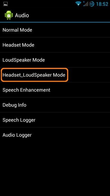

Una vez dentro del menú ingeniero vais al apartado de "Hardware Testing"/Audio
Aquí os encontrareis con la pantalla donde están las diferentes opciones de ajuste:
NORMAL MODE: Esta es la opción que afecta a como escuchamos a nuestro interlocutor.
HEADSET MODE: Aquí retocaremos el volumen de los auriculares.
LOUDSPEAKER MODE: Esta es la opción que afecta al volumen del altavoz externo.
HEADSET_LOUDSPEAKER MODE: No lo tengo claro, pero siempre confirmo aquí los retoques.

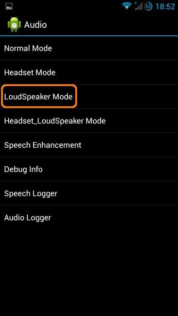

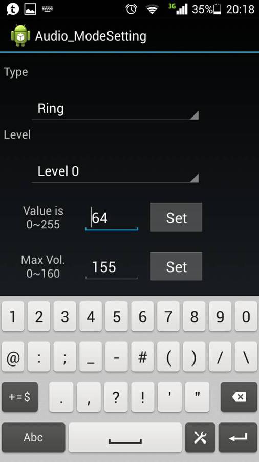

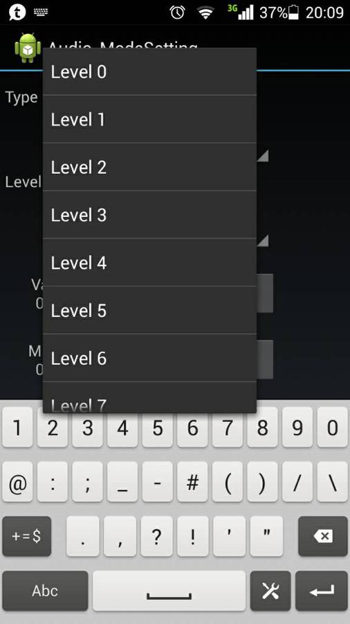

Por ejemplo empecemos aumentando el volumen del altavoz externo. Así pues nos vamos a Loudspeaker Mode:
Y nos encontramos con esto:
Aquí viene donde nos ponemos a trabajar. Si entráis en "Type" veréis que vienen un montón de opciones:
  • - Ring: Tono llamada
  • - Sip: Ajustes para llamadas por internet
  • - Mic: Ajustes sensibilidad del Micrófono
  • - FMR: Ajustes del sonido de la radio
  • - Sph Ajuste del auricular (El que se aplica en los oídos).
  • - Sph2: Segundo auricular/ Manos libres
  • - Sid: Puede escucharse a sí mismo en lugar del interlocutor.
  • - Media: Reproductor multimedia (musica)
  • - Matv: salida TV
NOTA: El compañero @Xancin nos aclara esto: Esos valores con interrogantes por pruebas que hice son del micro de quitar ruido y el de interferencia de ruido de fondo...
- Si entráis en "Level" os salen diferentes niveles que pueden variar en función del móvil y pueden ir del "0 al 6", ó del "0 al 14". Esto son los saltos del volumen cuando pulsáis el botón de volumen de vuestro móvil y que van de 0 (no suena nada) a 6 ó 14 (volumen máximo)
- Si entráis en "Value is 0-255" esta donde configuraremos los saltos de volumen.
- "Max. Vol. 0-172" (ó 0-160) es lo que marca el valor máximo.
Yo os recomiendo que tanto en "Value" como en "Max. Vol." NUNCA dejéis el valor al máximo puesto que esto, ademas de distorsionar, puede llegar a estropear el altavoz. Un ejemplo: si el Value máximo esta en 255, dejarlo como mucho en 250. y si el Max Vol esta en 172 dejarlo en 165.
Ahora es cuando interviene el sentido común. Para aumentar el sonido del altavoz externo dejamos el "Type" en "Ring" y en "Level" pulsamos el numero mas alto (sea level 6 ó level 14) y lo ponemos al mas alto posible sin llegar al tope:
- Level 6 = 250 (pulsar SET y ACEPTAR)
Luego nos vamos al level 5 y descontamos unos 20 puntos. Es decir:
- Level 5 = 230 (pulsar SET y ACEPTAR)
Y así sucesivamente descontando un promedio de unos 20 puntos... SET y ACEPTAR cada vez.
Cuando acabemos salimos del "Loudspeaker mode" y nos vamos a "Headst_Loudspeaker Mode".
Y dejamos los valores "Max. Headset Vol" y "Max.Speaker Vol" a casi el máximo; es decir si pone 160 dejarlo a 155. Luego SET y ACEPTAR.
Por ultimo salimos del menú ingeniero y reiniciamos el móvil.

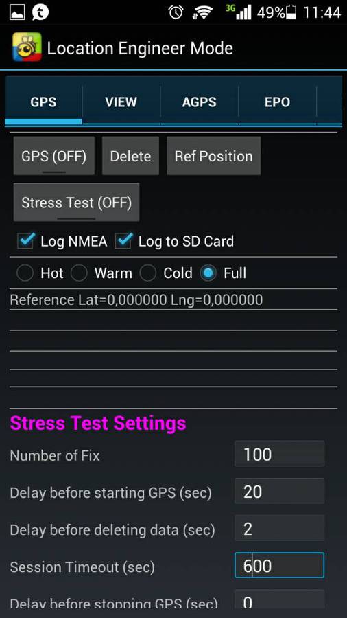

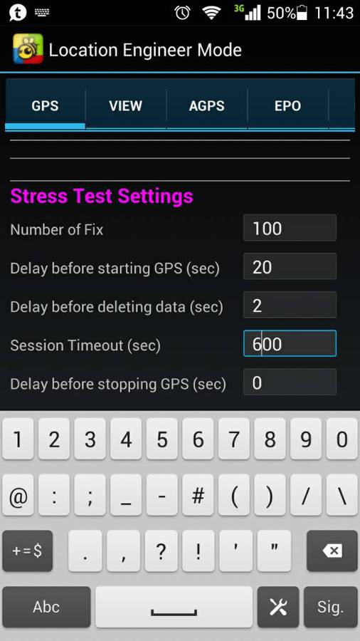

¿CÓMO MEJORAR EL GPS?
Ahora os pongo quizá uno de los métodos mas utilizados por lo simple y efectivo que suele ser. Como es lógico no a todo el mundo le funciona porque pueden haber temas de hardware o software que lo impidan. Pero por probar...
Primeramente nos meteremos dentro del menú ingeniero. (Si no sabéis cómo AQUÍ tenéis una guía para hacerlo) Vamos a "Location" y nos metemos en "Location Based Service"
Después pulsamos en "GPS" y cambiamos el "Session Timeout (sec) de "600" a "800". Con esto le damos mas tiempo al GPS para que se posicione evitando que reinicie y empiece de cero.
Luego pulsamos los checks de "Log NMEA" de "Log to SD Card" y de "Full" y con esto lograremos que guarde las ultimas coordenadas encontradas para que después sea mucho mas rápido el posicionamiento al empezar a trabajar desde ellas y no desde cero.

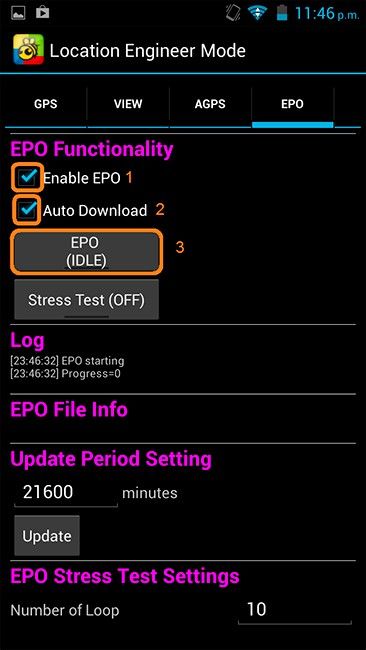

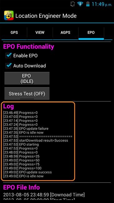

Luego pulsamos sobre la pestaña "EPO" y activamos los checks de "Enable EPO" y "Auto Download". A continuación pulsamos en EPO(IDLE)
Empezara a descargar información y cuando acabe, al final del apartado "LOG" pondrá "EPO Update success" y "EPO is idle now"

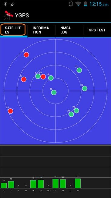

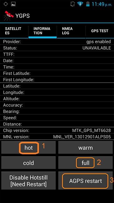

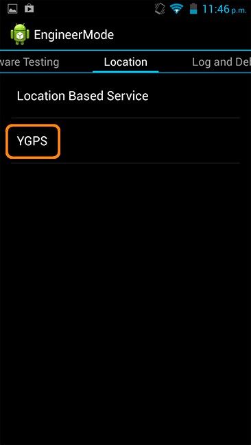

Volvemos al menú de "Location" y seleccionamos "YGPS"
Nos vamos a la pestaña de "INFORMATION" y primero pulsamos en "hot", esperamos unos segundos y pulsamos "full", y unos segundos mas y pulsamos sobre "AGPS restart"
Ahora salimos a un espacio abierto y esperamos pacientemente hasta que el móvil encuentre los satélites y se posicione. Si pulsamos sobre el cuadro donde pone "SATELLITES" empezaremos a ver como van apareciendo los satélites.
Una vez ya haya terminado de encontrar satélites habremos finalizado y ya podremos salir del modo ingeniero. En caso de que no notemos mejoría reiniciamos el móvil y repetimos el proceso.

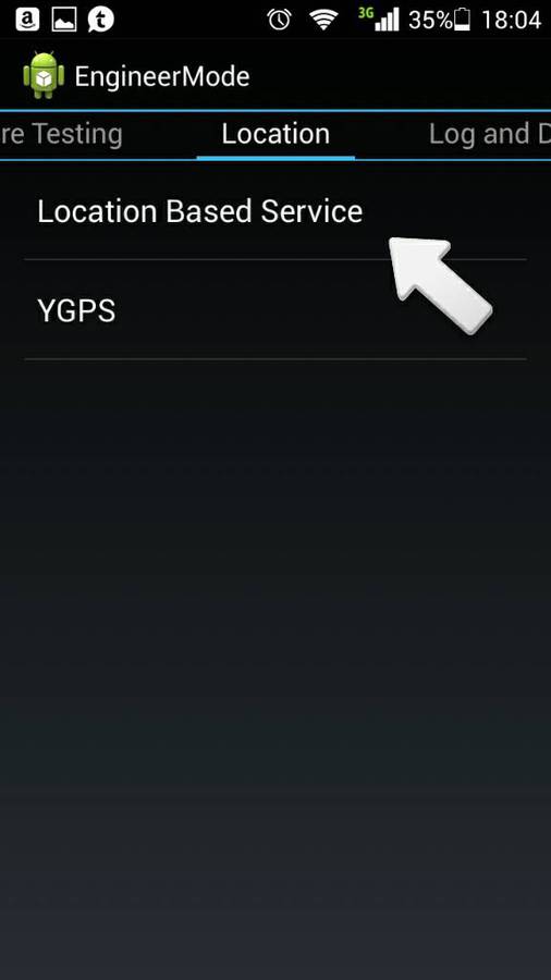

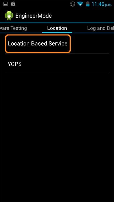

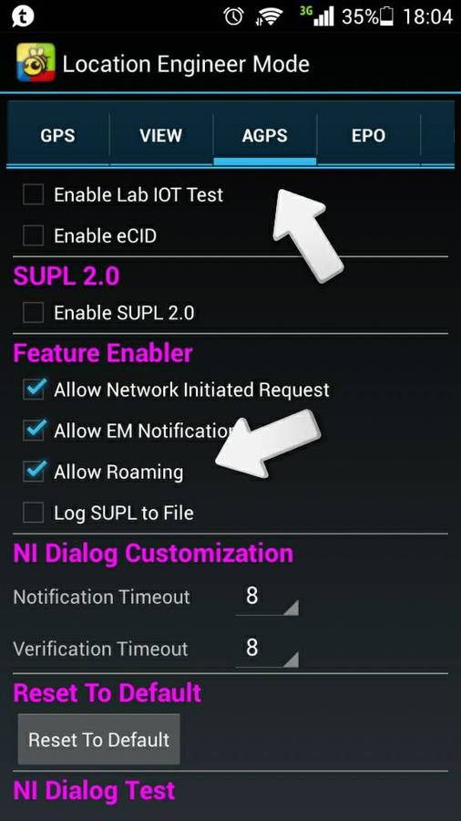

Para todos aquellos que tengan operadores virtuales (OMV) es recomendable activar el "Allow Roaming " Lo podrán encontrar en la siguiente ruta:
Primero nos iremos a "Location" y pulsaremos en "Location Based Service "
Después pulsamos sobre "AGPS" y bajaremos hasta "Feature Enabler "
Ahí activamos la opción "Allow Roaming"
Tras esto salir del Modo Ingeniero y reiniciar el móvil. Luego no nos olvidemos de ir a Ajustes /Administración de la targeta Sim/ Itinerància y activar la itinerància de datos.

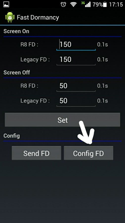

¿CÓMO MEJORAR COBERTURA 3G?

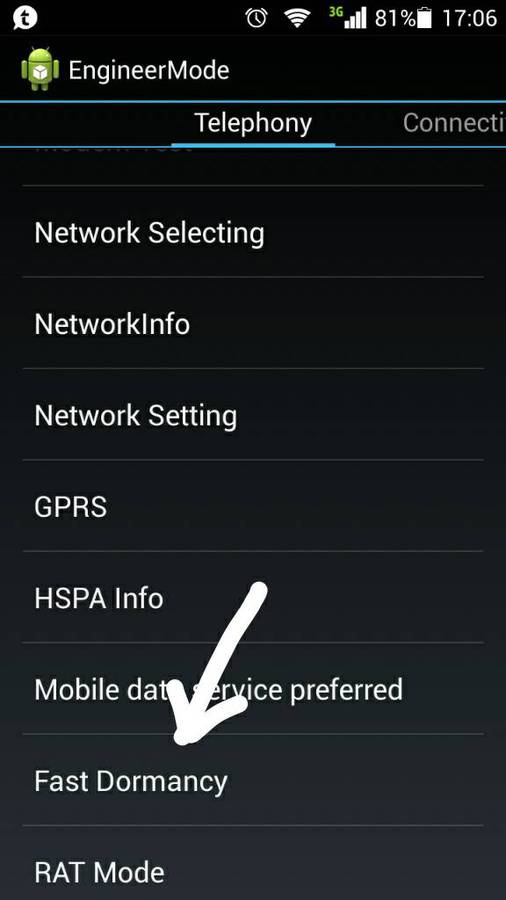

Otro de los principales usos del "Modo Ingeniero" es poder activar o desactivar el Fast Dormancy tanto para mejorar la señal 3G como para ahorrar batería. Unos dicen que esto no arregla nada y otros lo defienden a ultranza, pero para mi todo lo que es fácilmente reversible vale la pena probarlo
Hago un corta-pega de un articulo de "€conomiza.com" para que lo tengáis mas claro:
De forma tradicional los móviles gestionaban una conexión de datos por parte de un terminal de forma binaria: se mantiene desconectado hasta que se requiere conectarse a Internet, que es cuando se sigue todo el proceso de negociación previa con la red de telefonía para obtener los recursos.
Este hecho hace que se produzcan retardos en tiempo, generan paquetes en la red que no son de datos y reduce su eficiencia. En un caso extremo, como en grandes ciudades o aglomeraciones podría incluso dejar la red inoperativa por congestión, y al móvil sin batería rápidamente.
Por eso algunos operadores activaron el modo “FAST DORMANCY” (Movistar, y Vodafone) y según indican en los foros Orange y Yoigo no lo utilizan, una Implementación en la norma 3GPP Release 80de la tecnología Network Controlled Fast Dormancy que define un estado de “letargo”. Es decir, los móviles pasan a un estado de ahorro energético, pero sin desconectarse completamente de la red.
En la práctica se ha demostrado que cuando compramos un móvil libre el sistema operativo desconoce si el móvil tiene o no el modo Fast Dormancy activado ni si la red a la que se conecta lo soporta y el caso es que se ha demostrado que si activamos Fast Dormancy y la red no lo soporta, o al revés, si lo tenemos desactivado y la red lo soporta se produce un conflicto que hace que el móvil consuma más batería y así no dure lo que figura en los datos del fabricantes.
Pero no solo debemos tener en cuenta esta hecho si tenemos un móvil libre ya que, si tenemos uno de un operador y lo liberalizamos para usar otro operador, o bien el fabricante no ha configurado de forma adecuado este punto con el operador podremos notar problemas graves que no ahorran batería.
Como cada operador y fabricante va por libre, operando de manera distinta provocan que la red se colapse fácilmente y entonces al no conseguir señal, el móvil todavía consume más con el mecanismo Fast Dormancy. ¡Espero que todos los implementen o que se defina un estándar real!
Vamos allá con el tutorial:

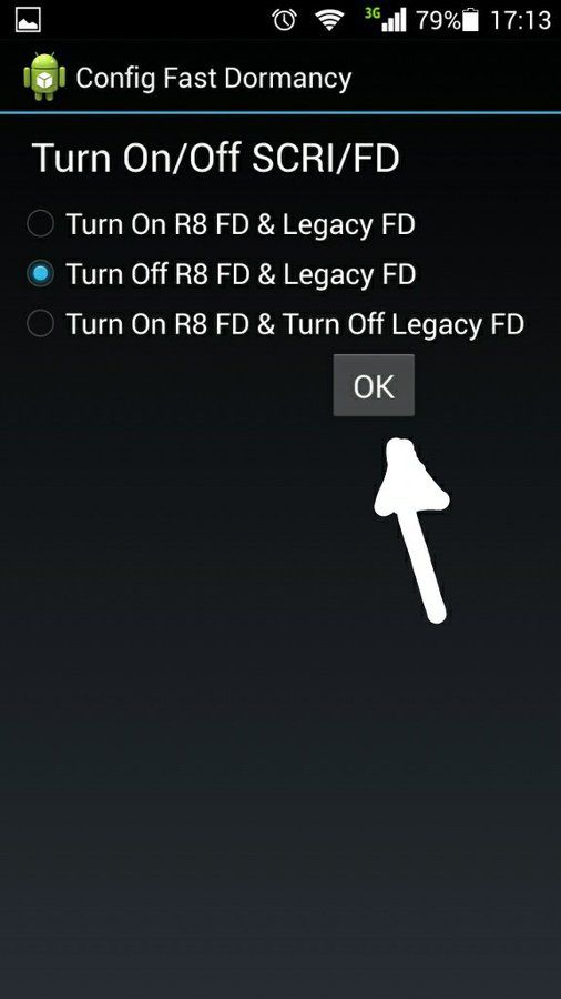

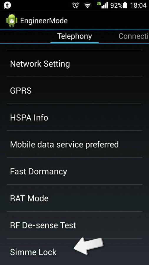

En primer lugar entraremos al modo ingeniero y nos iremos hasta "Telephony" y bajar hasta "Fast Dormancy"
Luego pulsaremos sobre la opción "Config FD"
Después cambiaremos el check y lo pondremos para empezar en la segunda opción. ( Si no conseguimos nada podemos probar con la tercera opción si es que aparece en nuestro móvil) después le damos a "OK"

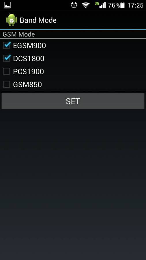

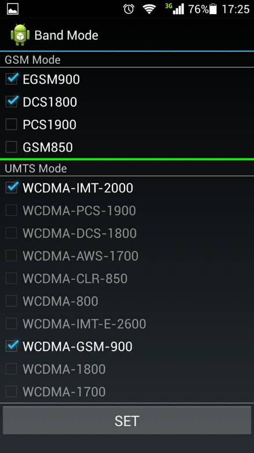

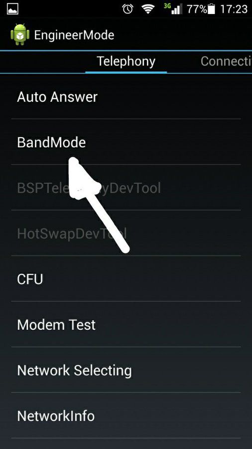

Para intentar mejorar la cobertura aún podemos hacer algo mas, y es dejar activas en el modo ingeniero solo las bandas que se usan en España (o en tu país) Con esto también ahorramos batería ya que el móvil no buscará esas redes. Nos tendremos que ir a "Telephony" y a "BandMode"
Despues entramos en "SIM1"
Y dejamos únicamente las redes que se usen en nuestro país. (En este caso España) Luego le damos a "Set"
Si tenemos dos Sims también retocaremos las bandas para dejar únicamente las que se usen. Luego otra vez "Set"
Una vez hemos terminado reiniciaremos el móvil y habremos terminado. Ahora solo falta comprobar si los cambios que hemos hecho dan algún resultado. Si por lo que sea los cambios nos han perjudicado siempre podremos deshacer lo que hicimos y en paz.

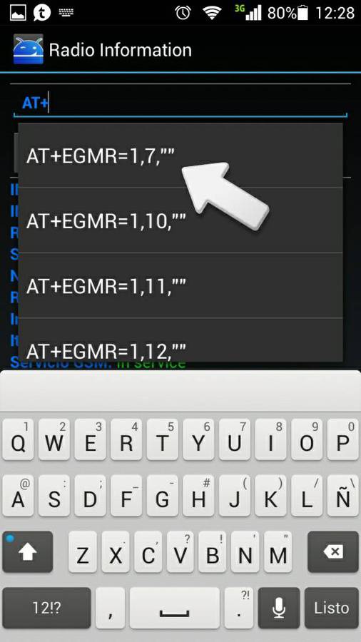

¿CÓMO RESTABLECER IMEI?
A mas de uno nos a pasado que tras instalar una Rom nueva, por ejemplo, nos encontramos que hemos perdido los IMEIs de nuestro móvil y no podemos hacer ni recibir llamadas. Todos los que formamos parte del Staff de este foro no nos cansaremos nunca de deciros que antes de trastear es recomendable (yo diría que imprescindible) hacer copia de seguridad del IMEI, la NVRAM y lo mejor de todo un Nandroidbackup de nuestro móvil. Pero... somos como somos y a veces la liamos! No pasa naaaaa...!!! Voy a mostraros como restablecer los imeis mediante el Modo ingeniero. Vamos a ello:

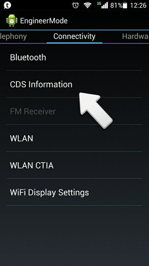

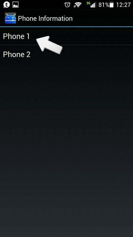

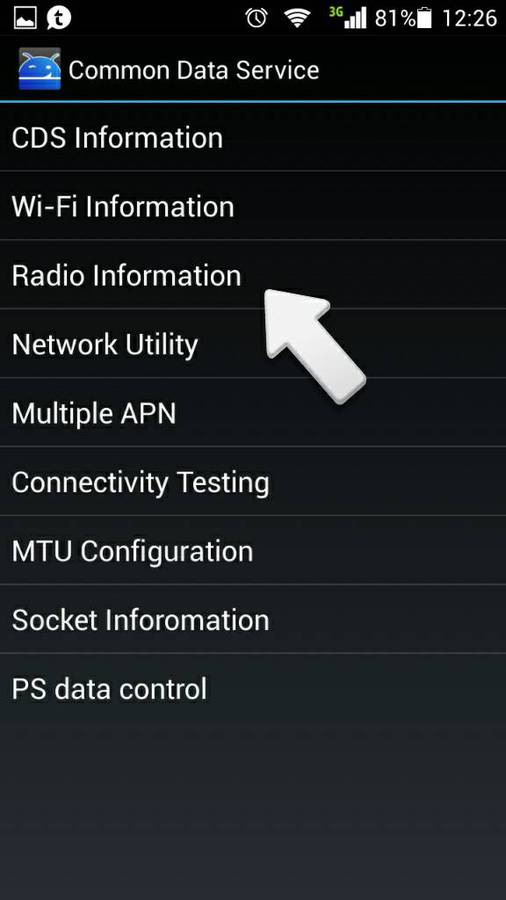

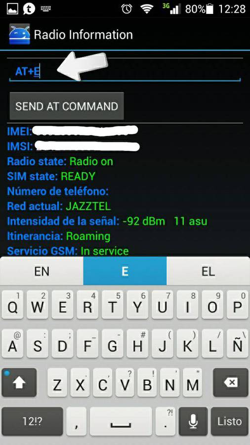

Lo primero como siempre es entrar al Modo Ingeniero e ir hacia el apartado de "Connectivity". Luego pulsamos en "CDS Information".
Después pulsamos donde dice "Radio Information "

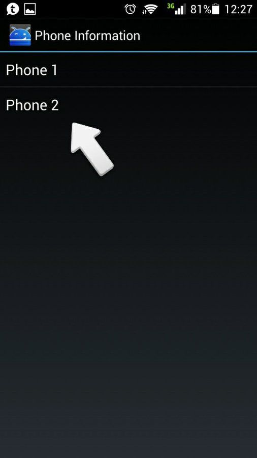

Seguidamente pulsamos sobre "PHONE 1"

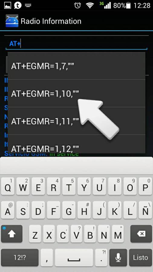

Veréis que en la parte de arriba pone AT+ pues justo al lado escribís E y os saldrá un desplegable con varias opciones:
Tenéis que marcar la que pone "AT+EGMR=1,7,""
Es muy importante que escribáis el IMEI correcto entre los paréntesis, ejemplo: AT+EGMR=1,7,"IMEI15DIGITOS" (el numero de IMEI lo podéis encontrar debajo de la batería o en la caja del móvil) Hay ocasiones en que es necesario dejar un espacio entre el signo + y EGMR, o entre AT y +, pero primero probar sin ese espacio. Después pulsar "SEND AT COMMAND" y os aparecerá un mensaje informativo diciendo que se ha enviado el comando. En este momento tenemos que reiniciar el teléfono.
Pues cuando quereis meter el IMEI de forma manual y os da este error TENGO la SOLUCION....
Es tan simple como esto:
AT+EGMR=1,7,"imei_de_15_dígitos"
AT +EGMR=1,7,"imei_de_15_dígitos"
¿Notais la diferencia?
Pues hay una GRAN diferencia....por defecto el modo ingeniero os pone esto AT+ pues ESTA MAL tiene que haber UN ESPACIO antes del simbolo "+" o sea asi AT +
Un simple espacio y ya te deja meter los IMEI...casi me vuelvo loco intentandolo de mil maneras y no habia manera....con tal de poner un ESPACIO antes del "MAS" o "+" >YA ESTA ARREGLADO
Si nuestro terminal es dual Sim deberemos repetir el proceso con la Sim 2. Hay teléfonos en el que este IMEI es el mismo para las dos Sims y teléfonos en el que son diferentes, pero sea el que sea hay que ponerlo. Haremos la misma ruta que hicimos con el primer IMEI hasta llegar al siguiente apartado donde escogeremos la opción "PHONE 2":
Una vez lo hayamos pulsado deberemos marcar la siguiente opción:
Y como la vez anterior introduciremos entre las comillas el segundo IMEI. Nuevamente pulsamos en "SEND AT COMMAND" , y nos volverá a aparecer el mensaje de confirmación y volveremos a reiniciar el móvil.

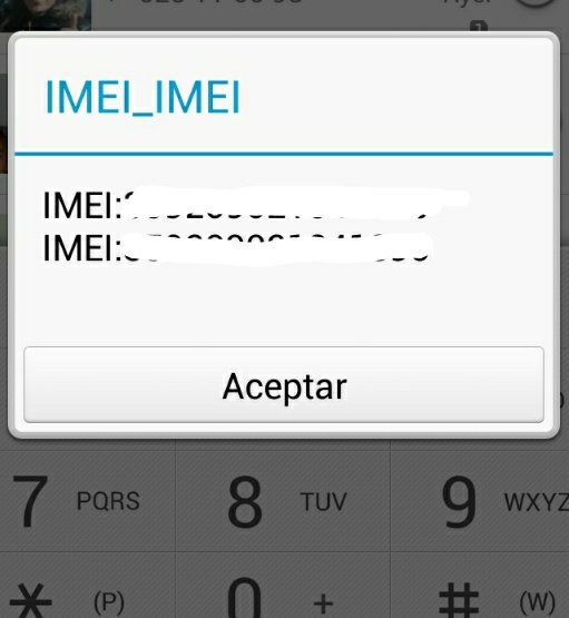

Si todo ha ido bien volveremos a tener nuestros IMEIs correctamente instalados. Para comprobarlo marcamos el siguiente código en el dialer del móvil: *#06# y nos tendría que salir un mensaje como el siguiente:

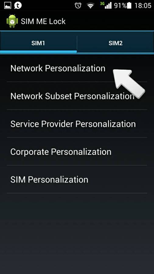

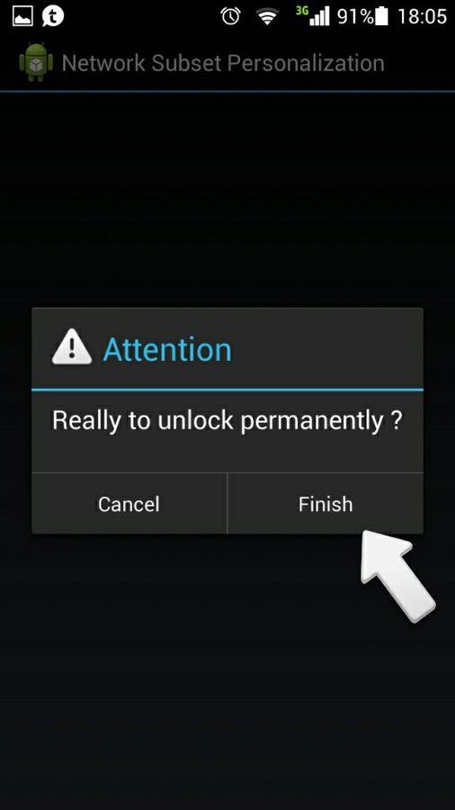

¿CÓMO LIBERAR NUESTRO MÓVIL?
La verdad es que la gran mayoría de nosotros que compramos nuestros móviles en china, y por lo tanto libres, no tenemos el problema de tener atado nuestro teléfono a una operadora; les ponemos la Sim que nos de la gana y punto. Pero son muchos los usuarios que consiguen un móvil atado a una permanencia y a un operador imposibilitando su uso para otro operador que no sea el suyo. Y claro... si quieres liberarlo te toca pagar o estar detrás de tu operador casi mendigando que te libere el móvil cuando ya has cumplido la permanencia. Pues si eres un feliz poseedor de un móvil con procesador Mediatek estas de enhorabuena! Echa mano de tu Menú Ingeniero y vamos a hacer que vuelvas a ser libre como el viento!!!
Empecemos:

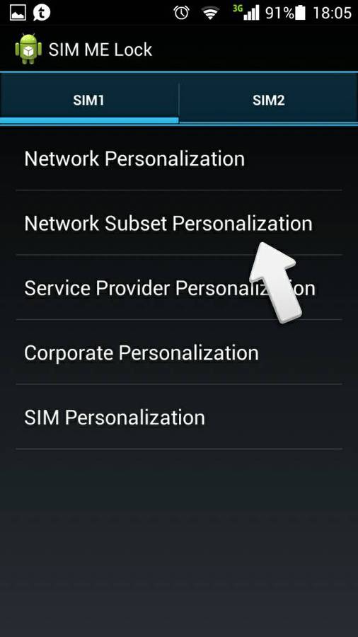

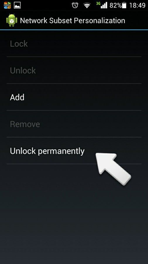

Este método lo tienes que realizar con una tarjeta Sim insertada en el móvil, sino te encontraras con que muchas de las opciones del modo ingeniero que necesitamos usar están deshabilitadas. Lo primero será ir a la pestaña de "Telephony" y bajar hasta donde pone "Simme Lock"
Después pincharemos donde pone "Network Subset Personalization"
Y después donde pone "Unlock Permanently":
Nos saldrá la siguiente pantalla y pulsaremos en "Finish"
Volvemos a la pagina anterior y repetimos los dos pasos anteriores con "Service Provider Personalization" , "Corporate Personalization" y con "SIM Personalization" . Una vez hemos terminado reiniciamos el móvil. Nuevamente nos vamos al Modo Ingeniero/Telephony/Simme Lock y pulsamos en "Network Personalization":
Una vez aquí nos debería aparecer una pantalla donde nos pide un Pin y nos advierte de que tenemos cinco intentos, introduciremos el siguiente código: 12345678. Pulsamos sobre "Finish" y nos debería salir un aviso de Atention/Unlock Succeed: Presionamos en "Yes" (Es posible que en lugar de eso nos salte un mensaje diciendo que el código es erróneo, no pasa nada), volvemos al menú anterior y nos aparecerán activadas todas las opciones que antes no lo estaban y desactivada "Unlock"; entramos en "Unlock permanently" y aceptamos. Salimos del Menú Ingeniero y reiniciamos otra vez el móvil.
En teoría ya tenemos el móvil liberado. Podemos comprobarlo poniendo la Sim de otra compañía y a ver que pasa.

AUMENTAR VOLUMEN DE MICRÓFONO, AURICULARES Y ALTAVOZ.
    - Sip: ?
    - Mic: Microfono
    -FMR: radio
    - Sph /Sph2: ?
    - Sid: ?
    - Media: Reproductor media (musica)
    - Matv: salida TV
COMO MEJORAR EL GPS
COMO RESTABLECER IMEI

COMO LIBERAR NUESTRO MÓVIL
Empecemos:
