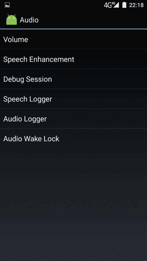

¿CÓMO AUMENTAR VOLUMEN DE MICRÓFONO, AURICULARES Y ALTAVOZ?

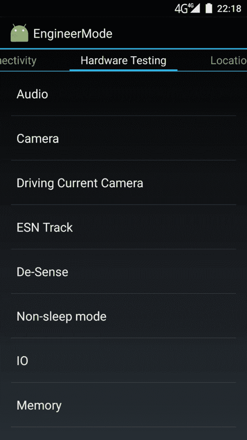

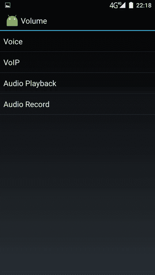

Quizás es el uso mas conocido del modo ingeniero. Tener en cuenta que cada modelo de móvil tiene una configuración diferente y es MUY IMPORTANTE que antes de tocar nada anotéis cuidadosamente los parámetros de origen, por si acaso no os gusta el resultado poder restaurarlo.
Una vez dentro del menú ingeniero vais al apartado de "Hardware Testing"/Audio
Aquí os encontrareis con la pantalla donde están las diferentes opciones de ajuste:
NORMAL MODE: Esta es la opción que afecta a como escuchamos a nuestro interlocutor.
HEADSET MODE: Aquí retocaremos el volumen de los auriculares.
LOUDSPEAKER MODE: Esta es la opción que afecta al volumen del altavoz externo.
HEADSET_LOUDSPEAKER MODE: No lo tengo claro, pero siempre confirmo aquí los retoques.
Por ejemplo empecemos aumentando el volumen del altavoz externo. Así pues nos vamos a Loudspeaker Mode:
Y nos encontramos con esto:
Aquí viene donde nos ponemos a trabajar. Si entráis en "Type" veréis que vienen un montón de opciones:

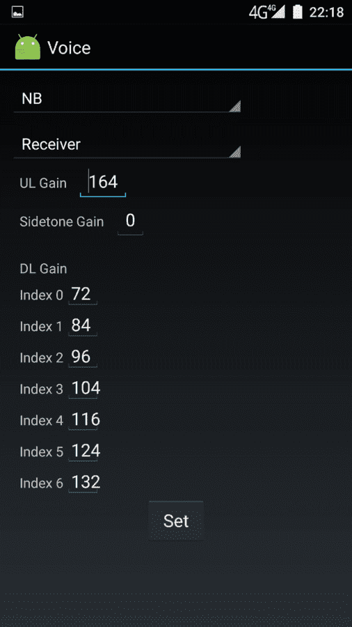

PARA LOS PROBLEMAS CON EL MICRÓFONO.
(Por ejemplo, tu oyes a tu interlocutor pero el a ti no) Os dejo estos parámetros.
Prueba a entrar en modo ingeniero y cambiar los parámetros del mic .
Haz lo siguiente :
  • descarga el acceso directo al modo ingeniero de aqui: MTK Engineering Mode - Aplicaciones de Android en Google Play
  • pulsa sobre "mtk settings"
  • desplazate a la derecha hasta la pestaña "hardware testing"
  • pulsa sobre "audio"
  • pulsa sobre "normal mode"
  • donde pone "type" has de seleccionar "mic" , y a continuacion modificar los valores preestablecidos , no sera necesario hacerlo en todos , tan solo has de dejar los cuatro primeros de la siguiente manera :
Level 0 - 255
Level 1 - 240
Level 2 - 20
Level 3 - 225
Level 4 - 184
Una vez cambiados , reinicia el movil y prueba .
Explicación de @androidzinho a porqué el valor del Level 2 es solo de 20:
"¿Sabes lo que pasa ? Por alguna extraña razón, en las llamadas y sin venir a cuento, el micrófono principal y el de cancelación de sonido ambiente se intercambian su papel, por eso cuando se activa el manos libres todo parece volver a la normalidad . No se realmente lo que hace el cambio en los valores, pero funciona para devolver a cada micro su función. Creo que el valor "20" del level 2 es el que lleva por defecto el móvil, o sea, que ese no variaría."

Os pongo las capturas de umi super en modo ingeniero espero que me digais si entendeis algo... Os lo pongo en orden desde ingeniero.
Leches! :dizzy: Si que ha cambiado la película :fearscream:
Lo dicho... Yo anotaría cuidadosamente los valores que tienes actualmente e iría haciendo pruebas. Si te fijas en la ultima captura el "UL Gain" esta en 164 y el valor máximo que es el 6 solo marca 132. Yo dejaría el valor máximo en 160 para no forzar y luego iría descendiendo progresivamente a razón de unos 15 puntos mas o menos, por pura lógica. Si no notas mejoría pues lo dejas como estaba y listo.
Un saludo
Por si os sirve de ayuda, UL es uplink (enlace ascendente, o sea, de móvil a red) y DL es downlink (enlace descendente, o sea, de red a móvil).
