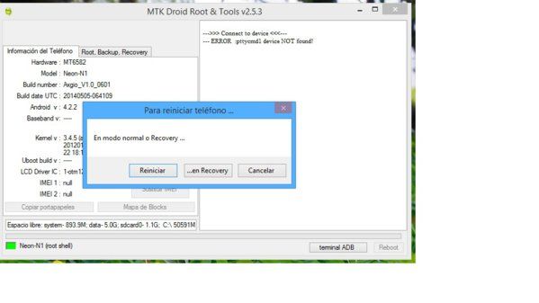

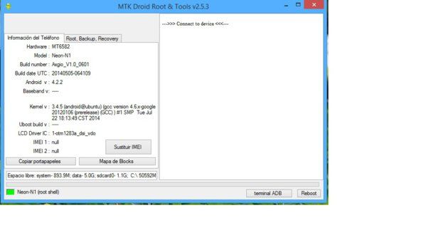

@Xancin ya active la depuración usb y nada, y removi la pegatina y no aparecen sin embargo yo los anote, los tengo en un archivo x.txt, y de alli es donde lo tomo para colocarlo manualmente en el mk droid root... y nada
Instalaste los diversa en el pc?
1+1
Te reconoce el movil mtkdroidtools?
1+1
No veo ninguna imagen

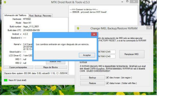

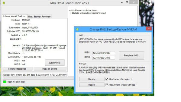

ya aprendi aqui te envio las imagenes[DOUBLEPOST=1414978483][/DOUBLEPOST]Ya instale el mobiluncle y hice los pasos y nada[DOUBLEPOST=1414978617][/DOUBLEPOST]Recuerda es un Neonado[DOUBLEPOST=1414978707][/DOUBLEPOST]Axgio Neonado N1[DOUBLEPOST=1414979018][/DOUBLEPOST]@Xancin Ya hise lo de tu amigo y nada
En mi vida vi un imei así. Parece falso. Y además te dice que si lo admite al reiniciar. Pero no sé de dónde sacaste ese número...
