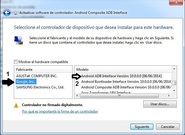

#41
Gracias por la ayuda.. administrador aparece yunOS phone ACB interface--
Con ese no lo vas a conseguir.
Con el administrador de dispositivos mira a ver si tienes estos drivers instalados, selecciona el controlador manualmente y desclica mostrar el Hardware compatible.
Tutorial ROOT en Cubot Zorro copy_com_lyz6r7vwrsrmonhb_-jpg.203849
saludos y paz.
