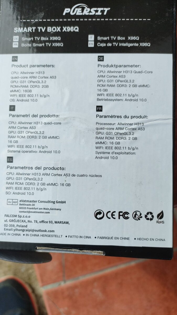

Buenas tardes. Una amiga ha comprado un TV box de Amazon, es un X96, y después de instalar todo, idioma, Red de internet, hora y fecha, al ir al Play store, no puede descargar nada. Apenas le salen aplicaciones, y sale muy raro, más bien parece que sea un android TV.
Le dije que descargase Aptoide, y no puede. Le dije uptodow y tampoco. Es que es muy raro.
Mirad, este es el que ha comprado:
A ver si alguien puede darme una solución y ayudar a mi amiga.

Hola @666 Rojo dile que mire que versión de Android le sale, ya que yo miro las características y me sale como que tiene Android 9 no el 10.
Otra cosa más, como lo tiene instalado!! Con el Cable directo al route o lo a configurado vía Wifi?
Luego el cable HDMI está bien conectado tanto al TV BOX, como a la televisión?
Se supone que el Gmail también lo tendrá correcto, bien porque haya registrado un Gmail, o porque haya puesto el que tiene para el móvil o para su correo!!
