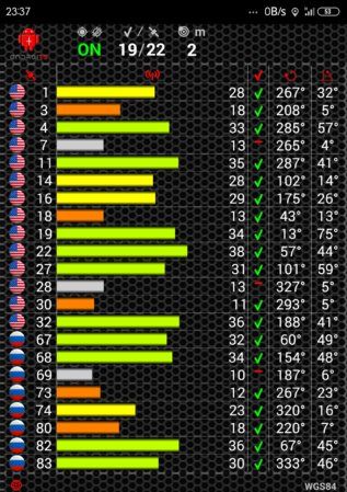

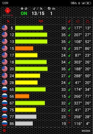

El GPS hoy parecía que iba normalito, pocos satélites pero con 1 m de indeterminación....
Sin embargo....:dizzy::(
Me ha dado por probar el Runkeeper y me hace , ¡lo que nunca me ha hecho!
¡Malísima definición!
Y eso que ayer me detectaba muy bien mogollón de satélites (no chinos) y durante mas de una hora estable en estos términos
Pero no me dio por probar ahí la definición de ruta en el Runkeeper....
¡Que mira que si parece que capta bien pero en la práctica es mentira!
Habrá que ver.......
