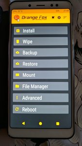

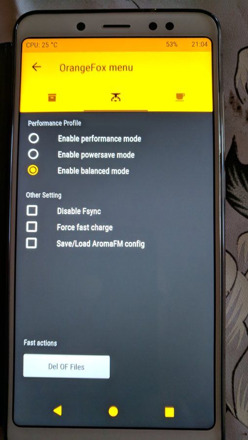

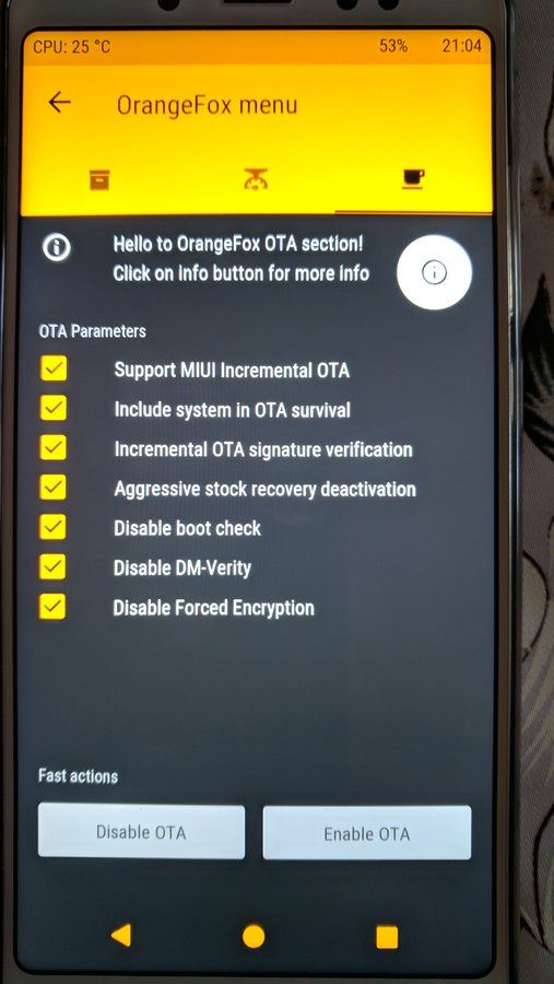

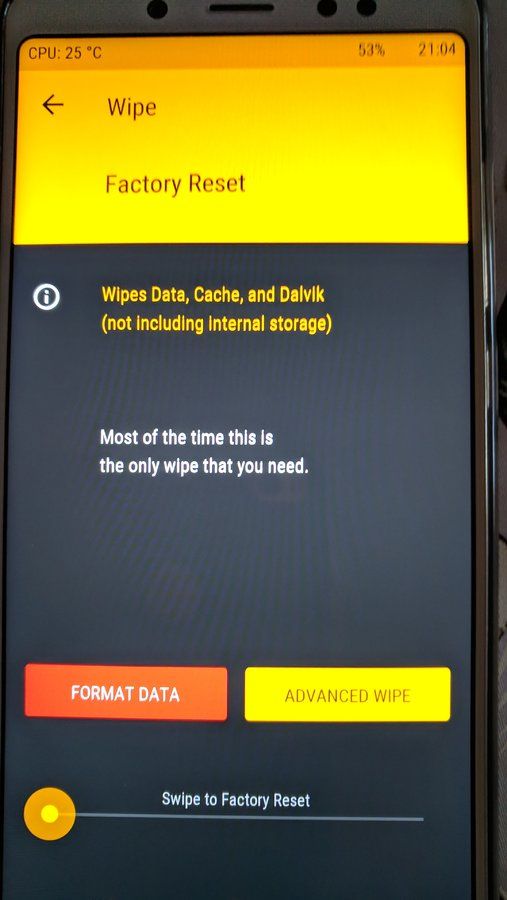

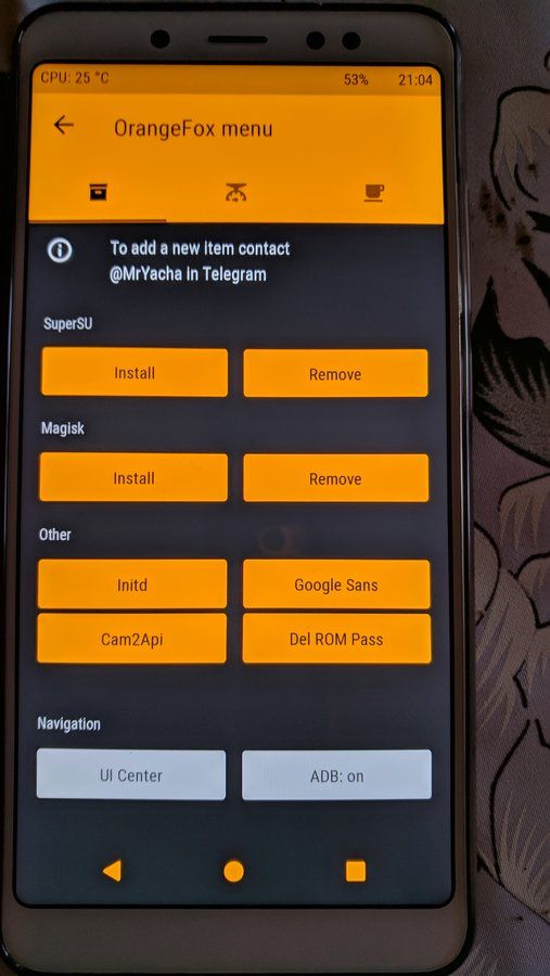

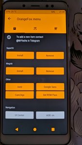

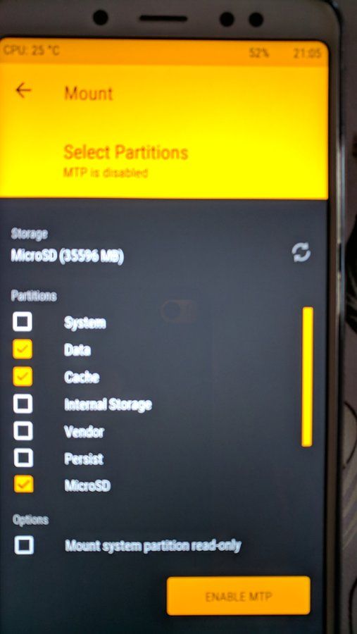

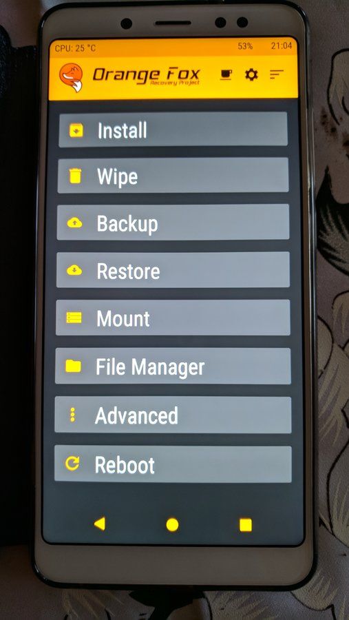

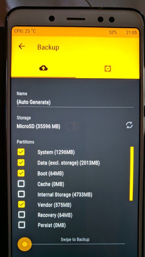

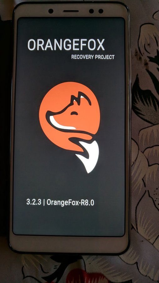

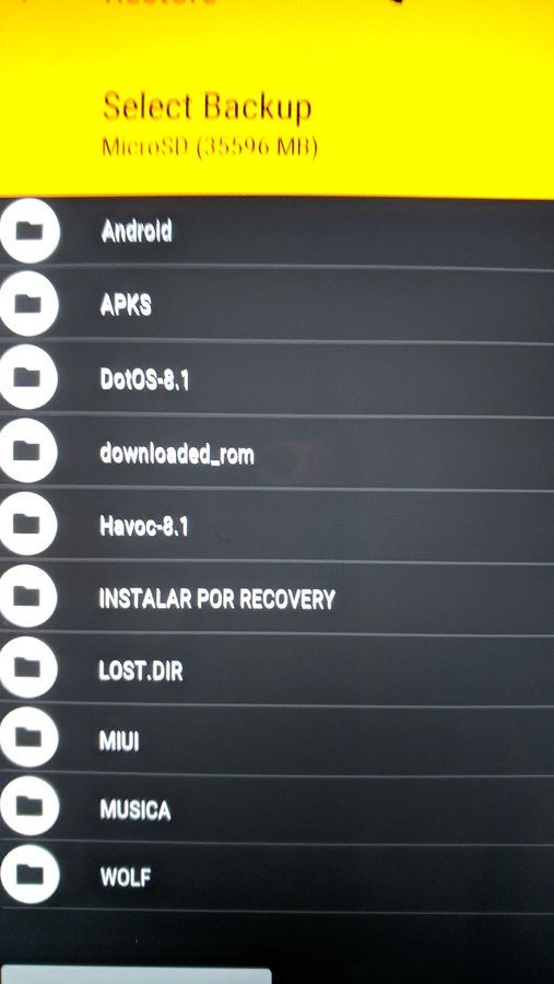

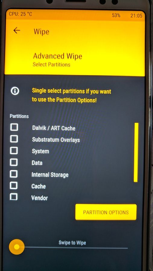

Ya hice las pruebas necesarias con este nuevo Twrp y me gusta, tiene sólo un pequeño detalle , los backups no los guarda en una carpeta especial sinó que están en la raiz de la Memoria externa junto con todo lo demás, tal como lo indica la foto.
- Hice un backup de la rom que tenía puesta "HAVOC" 8.1 (System, Data y Boot).
- Instalé la rom "DotOS" 8.1, con una novedad en la instalación y es que al final, se reinició solo en Twrp y reinicié en system sin problemas.
- Luego recuperé el backup de la "Havoc" desde la sd externa, sin problemas.
- Y finalmente recuperé el bakup de la "DotOS".
No puedo decir si tiene alguna mejora respecto de la versión oficial ya que no lo he usado.
Fotos tomadas con MiMax2, ya que no pude hacer capturas de pantalla.
IMG_20180903_170358.jpg IMG_20180903_170411.jpg IMG_20180903_170420.jpg IMG_20180903_170427.jpg IMG_20180903_170434.jpg IMG_20180903_170455.jpg IMG_20180903_170508.jpg IMG_20180903_170525.jpg IMG_20180903_170548.jpg IMG_20180903_170557.jpg
Parece que haces los Backup's según viene marcado, aunque yo marco todo siempre, me dá igual el espacio que acaben ocupando, marca siempre EFS (te debería aparecer) ya que es donde va la información de los IMEI's y no creo que quieras tener que recuperarlos por las bravas si llegas a perder la carpeta por el motivo que sea.
Si, siempre los hago igual.
Hace un tiempo atrás en una mala instalación de una rom perdí el IMEI, ya que uso sólo uno, tenía guardado un backup aparte de la carpeta EFS, la flasheé tratando de recuperarlo pero no sirvió de nada. De la única manera que lo pude recuperar fue instalando la última rom global dev por Mi Flash.
De la manera como lo hago ahora no he tenido problemas.
