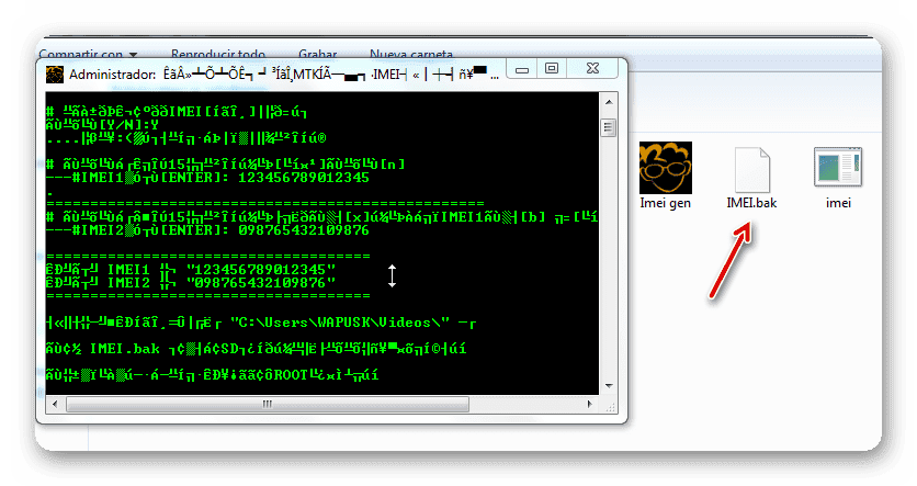

El archivo que crea el programa imei gen se llama MP0B_001. back y el que tiene los imei malos MP0B_001 entonces se copia el MP0B_001.back y se le quita (back) y al original se le agrega (.old) sin los paréntesis.
