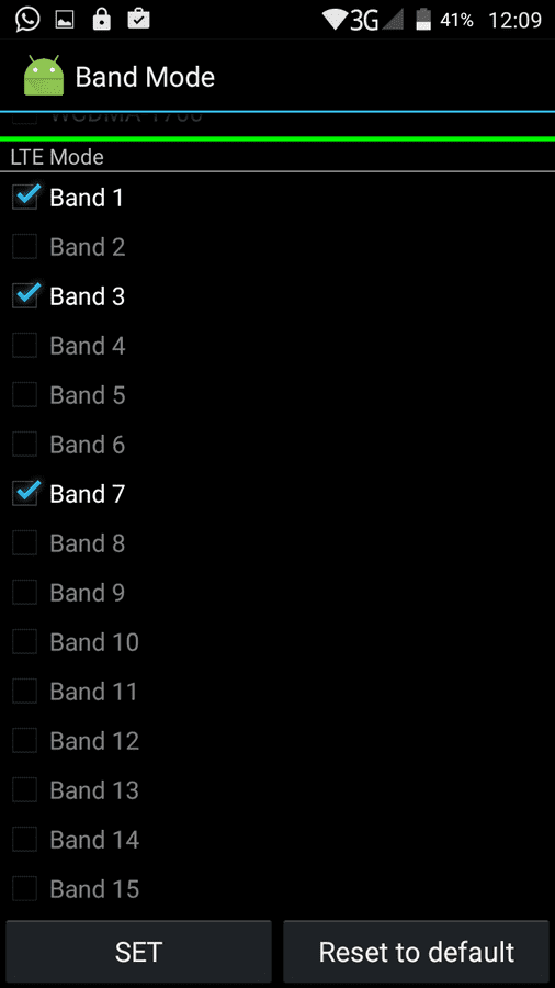

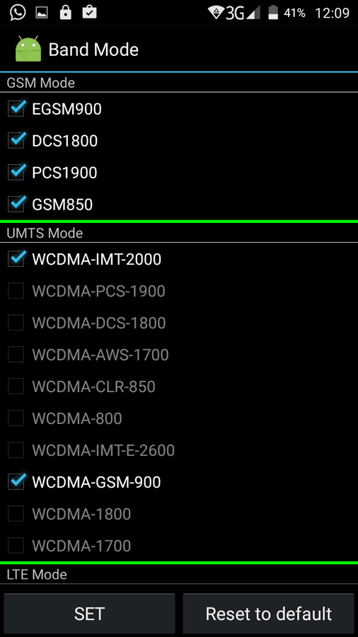

                Hola, yo tengo un problema parecido, EH recibido un Ulefone Paris y no puedo conectar a 3G o 4G, solo recibe señal EDGE y es súper lento al navegar por internet. Ya probé en distintos lugares porque pensé que en algunos lugares no llegaba 3G pero mi mismo chip de Entel lo probé con otro celular y si tiene señal 4G. Alguien sabe como puedo solucionar este problema?

                Revisa las bandas utilizadas por Entel en tu país, puede ser que el móvil no las soporte y por eso únicamente tienes cobertura en 2G.
                Saludos!
              • EduardoQp
                EduardoQp Invitado
                  Calificaciones:
                  +0
                  Ya las revisé, aquí en mi país
                  3G
                  Movistar 850 Mhz
                  Claro 850 Mhz
                  Entel 1900 Mhz
                  Bitel 1900 Mhz
                  4G
                  Movistar 1700/2100 Mhz (Banda 4)
                  Claro 1900 Mhz (Banda 2)
                  Entel 1700/2100 Mhz (Banda 4)
                  Bitel 900 Mhz (Banda 8)*
                  Según este movil Ulefone París es compatible con estas bandas, pero nada, Yo estoy usando Entel a pesar que configure el APN no conecta a 3G, también probé con Movistar y Claro.

                  Revisando la review que tenemos en el foro @Iron Man@Iron Man nos muestra las bandas soportadas por el Ulefone Paris:
                  oi59.tinypic.com_29pw034.
                  oi61.tinypic.com_25oykg3.
                  De acuerdo con esto, este modelo no soporta las bandas utilizadas en tu país para el 3G y 4G.
                  Saludos!
