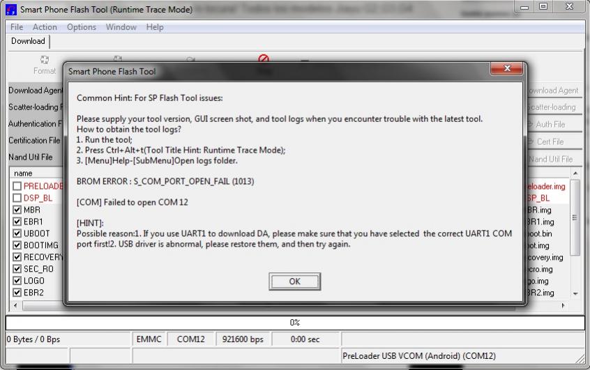

Chicos, he intentado instalar el TWRP recovery y también flasher la Vondroid 3.0 y en ambos casos me ha salido esto: log.jpg
He seguido todos los pasos que da @2x1 en su tutorial, es decir, he instalado los drivers y parece que están bien instalados. Alguien sabe qué puedo hacer para poder hacer esto? Gracias de antemano!!!
@albertako Yo no puedo ver el archivo que adjuntas,por lo que no se que error tienes. Para instalar el TWRP recovery necesitas instalar estos drivers específicos; MT65x3 USB VCOM drivers que están en las descargas de @2x1, son muy fáciles de instalar por que llevan un ejecutable (.exe) le das y te instalara los drivers (al menos en W7).Este podría ser tu problema,aunque no lo se con seguridad. También tienes que tener claro lo que haces,te recomiendo que te leas todas las paginas del post,son 30 pero hay algunos importantes,sobretodo de @2x1. Una cosa que tienes que tener claro,es que si pones las ROM's de Vondroid,llevan otro recovery, si quieres mantener el de TWRP debes desmarcar la casilla Recovery en el SP Flash Tols y las dos casillas primeras. Hay un post de @2x1 que lo explica,no es el Tutorial. También puedes instalar la Vondroid con su Recovery y olvidarte del TWPR, eso es decisión tuya. Supongo que lo sabes, por que lo has leído todo, pero te recuerdo que la ROM que indicas, la 3.0 solo trae idiomas chino e ingles. Te recomiendo que sigas el Tutorial paso a paso, por partes, como dijo Jack el destripador, jejeje, y antes de hacer nada, entres al recovery original y hagas un backup del sistema para como minimo poder volver a el si hay algún problema. Salu2
Gracias, @seriesbajo, pero he instalado todo y me salía bien, también me he leido todo el hilo, pero no he encontrado solución. Voy a volver a subir la foto a ver si la puedes ver...

@albertako, Por lo que he podido encontrar, es un problema de drivers,https://www.movilesdualsim.com/tema/¿Hay-alguna-solución-para-el-error-que-cometí.20037; utiliza el cable que trae el móvil,no otro, utiliza otro puerto y vuelve a instalar los drivers. Usa la ultima versión del SP_Flash_Tool_v3.1252.1, por que todo lo que he encontrado indica que el ordenador no reconoce el teléfono. Recuerda que el teléfono tiene que estar apagado y sin batería,y ponerla solo cuando indica el tutorial,tarda solo segundos. Si tu ordenador usa XP intenta que te dejen uno con Windows 7. Es importante que conectes el cable usb en el extremo del pc y la batería al móvil solo cuando indica el tutorial y no antes. Esto puede ser lo mas complicado y también podría ser tu problema, que lo hayas hecho antes de tiempo o un poco tarde. No se que mas decirte.SAlu2
