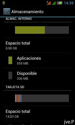

Una duda que a lo mejor los que habéis tenido android antes podéis responderme:
Precedentes: He insertado una SD de 8 Gb de mi antiguo teléfono, la formatee a NTFS y no la reconoce (dato para que no lo hagáis) y tras volver a formatearla en el ordenador ya la reconoce.
Ahora mi duda: me aparecen dos SD una de 2Gb (debe ser la RAM) y la mía de 8Gb. El Haier me pone como principal la de 2Gb y todo lo que bajo e instalo me lo mete ahí. También están las carpetas de Musica, Video o Fotos.
Lo que quiero es que la memoria principal sea la de 8Gb para no llenar la memoria interna, ¿sabéis como hacerlo? ¿os pasa lo mismo?

Efectivamente, la de 2 GB es la memoria interna y la de 8 GB la tarjeta microSD de turno. No uso la opción de guardar en la tarjeta microSD, pero supongo que sería de la siguiente manera:
Ajustes > Almacenamiento > "Ubicación de instalación preferida" (arriba del todo) y aquí eliges "Tarjeta SD".
En cuanto a las carpetas de Música, Vídeo y Fotos, en ese mismo sitio de los ajustes, ponlo de la siguiente manera:
Ajustes > Almacenamiento > "Disco de escritura predeterminado" (la 2.ª línea) y aquí eliges también "Tarjeta SD".
Luego, algunas aplicaciones (Camera360 por ejemplo) se pueden configurar para seguir la opción de guardado predeterminada del sistema que acabas de establecer o una diferente si lo prefieres.

Gracias por la respuesta @2x1, ya lo tenía de la forma que tu me dices y ya no me acuerdo si lo cambié antes o durante la instalación de aplicaciones.
Mi duda en este menú es tal y como me has dicho aparece unos gráficos de los usos de las memorias:
1- Almacenamiento interno 0,98Gb de los cuales me ha instalado aplicaciones por valor de 114Mb (es lo que trato de evitar, aunque puede que sean aplicaciones que no tengan mas remedio que estar ahí)
2- Almacenamiento USB 1,59Gb, que considero la memoria RAM, donde se instalan las aplicaciones por defecto y se desglosa el contenido: Aplicaciones, Imágenes y vídeos y Descargas, y
3-Tarjeta SD 7,41Gb, el cual no se desglosa.
Y eso que me he ido al menu de aplicaciones y he pasado todas las que he podido al la memoria SD, pero me sigue mosqueando que cuando uso el File Explorer al Almacenamiento USB (interna) le llame sdcard y a la Tarjeta (externa) sdcard2.
Simplemente me escama, pero ya he estado leyendo que se puede aumentar la memoria RAM con una SD por un proceso que se llama SWAPPER. Ya os contaré
Y eso que me he ido al menu de aplicaciones y he pasado todas las que he podido al la memoria SD, pero me sigue mosqueando que cuando uso el File Exploreral Almacenamiento USB (interna) le llame sdcard y a la Tarjeta (externa) sdcard2.
Pues algo diferente hay en la gestión de la memoria entre la ROM que llevo (de un foro chino a través del foro de Pandawill) y la original porque aquí tienes lo que me sale a mí (llevo una tarjeta de 16 GB), pero verás que no me sale el "Almacenamiento USB" de 1,59 GB que mencionas y debajo de la SD sí me desglosa el contenido.
