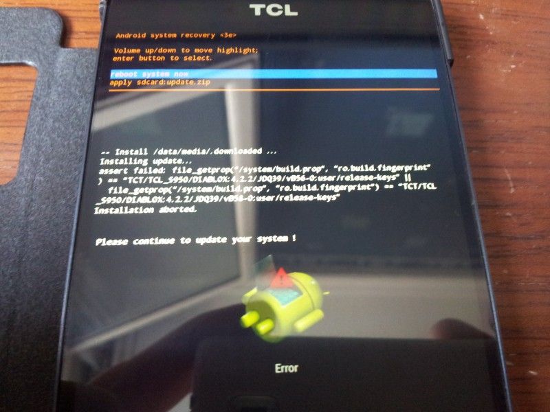

No, no he quitado ninguna app, solo congelado.
Este es el error al intentar instalar

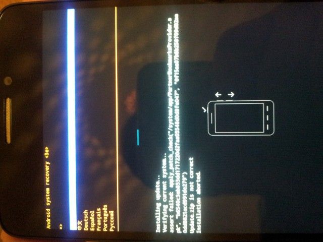

En mi caso el error lo da con partnerbookmarksprovider.apk que ni idea de lo que es ¿alguna sugerencia?

Mira si tienes esa apk en /system/app/ y si la tienes mira si tiene la misma fecha que las demas aplicaciones en ese directorio.
Esta pero con extensión odex no apk, con fecha 19 de julio como las demás.

Pues te falta la apk, deberian estar las 2, .apk y .odex. De alguna forma se ha borrado ... yo te la podria pasar de mi telefono pero posiblemente no te va a funcionar, ya actualice a la 1004 y creo que esa apk ha sido actualizada, al comprobar el hash volveria a cascar la actualizacion. Voy a ver si guardo algun backup de la 1003 y desempaqueto el system.img para sacar esa apk, o si alguien que aun no haya actualizado a la 1004 puede pasartela seria lo mejor.

Gracias. Ya lo he colocado en su sitio. Estoy subiendo las fotos que tengo en el móvil a Dropbox y lo pruebo.
Edito: No ha funcionado, da el mismo error en el mismo archivo. Lo he comprobado y esta en su sitio con los mismos permisos que el resto.
Esto me sale
Esto me sale

Joer que raro, el archivo esta sacado de un backup con el online nandroid y seguro que es del 1003 porque cuando colgo kenzoxs la apk la version era la 1003 e hice el backup.
A ver si hay alguna otra solucion.
