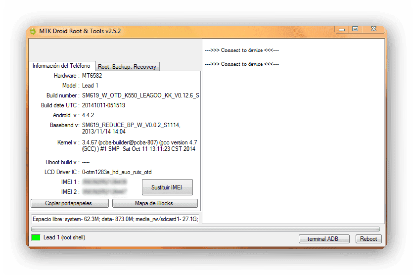

Hola gracias por tu respuesta, de podrias decir cual es la informacion que necesito para buscar la ROM?, el celular si esta en brikeado, pero lo reconoce la PC.
T pregunto esto xq estoy tratando de instalar miracle box que me dijeron que puedo leer toda la info del celular con este programa.
Una cosa es que lo reconozca el PC, otra que sin poder encenderlo cualquier programa pueda leer la información.
Por intentarlo no pierdes nada, si no lee la información con el programa que has puesto, te quedara abrir el móvil y mirar toda la información que lleve ese móvil, a veces tienen pegatinas y esas las tienes que también quitar, suelen esconder la información real al ser clones.
