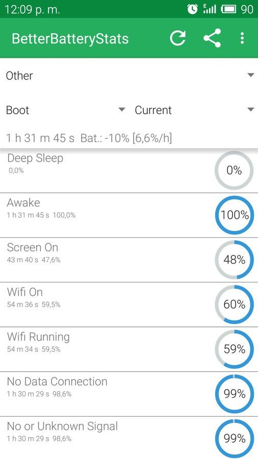

      Hola compañeros, alguno de ustedes sabe como hacer el rastreo de los wakelocks para saber quien es el culpable de que el movil no entre en deepsleep?
      Doogee Aliexpress Ofertas

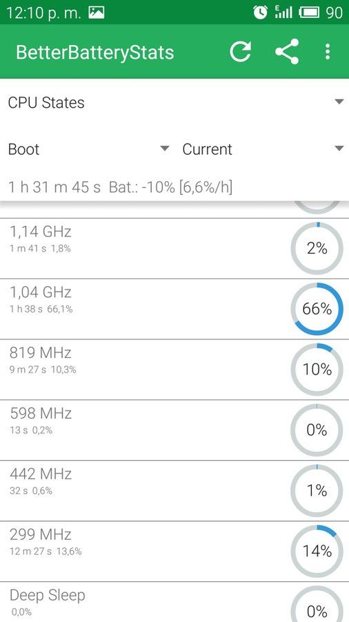

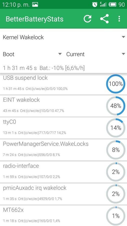

      Estoy usando BetterBatteryStats y veo un wakelock llamado "USB suspend lock" que esta activo el 100% del tiempo, que provoca el CPU este constantemente a 1040mhz y me drene la bateria estando el movil en reposo.

          Ya logre solucionarlo, desactive la activacion por gestos desde el menu de accesibilidad, por si a alguien le sucede que no entra el movil a deepsleep.
