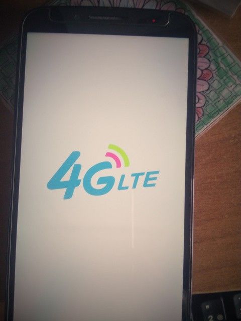

      Logo de inicio -----> Horrible, es el mismo que se veia en los primeros videos que salian del Hammer, el que traia en la esquina superior derecha, muy infantil...
      i57.tinypic.com_vgmwdc.
