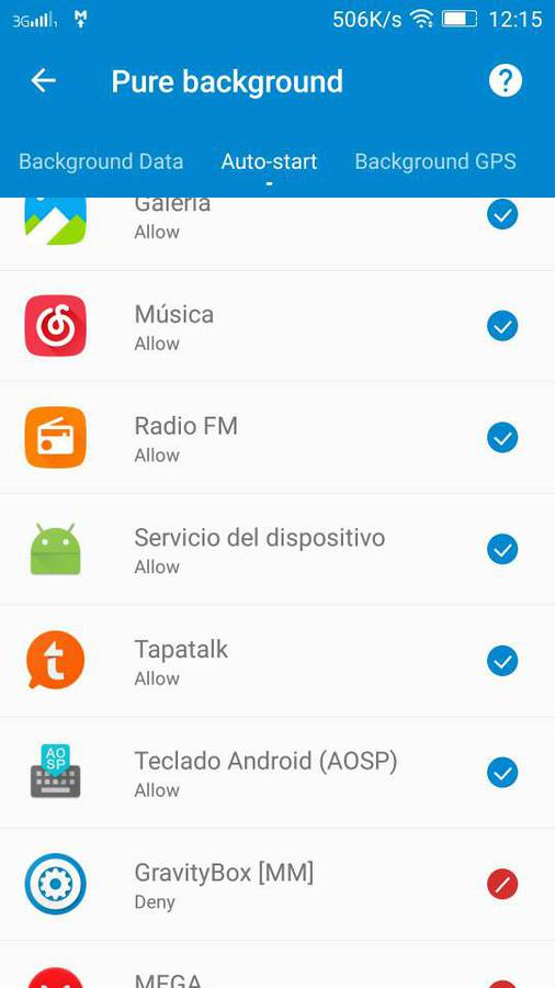

Primeras sensaciones muy buenas, solo me da FC tomtom y tengo un problema, no puedo cambiar permisos ni desde app manager ni desde SecurityIt. No puedo dar permisos de autoinicio a varias aplicaciones y no recibo notificaciones. Voy a forzar cortinilla a ver.
Alguna solucion?

Cosa mas rara lo de los permisos, desde la app securitylt si que se puede

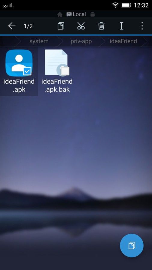

Ambos contactos y teléfono aplicación forzada de cerca Im afraid.Ive instalado contactos + y que está funcionando sin problemas
No lo creo, a mi no me lo hace. Pero bro, me ayudas a hacer una prueba, a ti te sucede igual?
Vas a la ruta
system/priv-app/ideafriend/
Encontraras dos archivos, cambia el .bak en los archivos y reinicia.
Me cuentas que gestos hace
Enviado desde mi Lenovo K50-t5 mediante Tapatalk
FeyoMx, no entiendo. Que tengo que hacer?
Colocar los 2 archivos como *.bak?

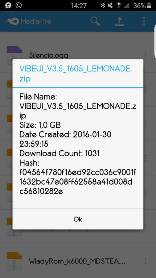

No imagine que fuera a tener tan buena aceptacion en poco mas de 12 hrs disponible, ya supero las 1000 descargas, esto me motiva y me hace redoblar esfuerzos para seguir dandoles la mas fresca limonada.
Su interes hace que valga la pena el tiempo invertido.
