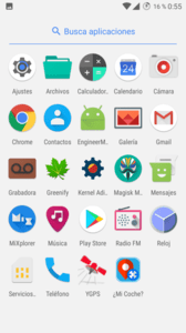

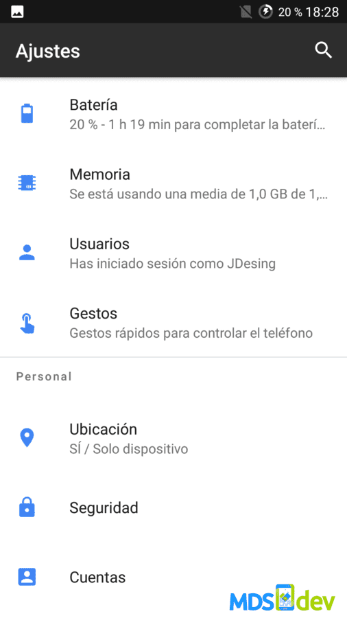

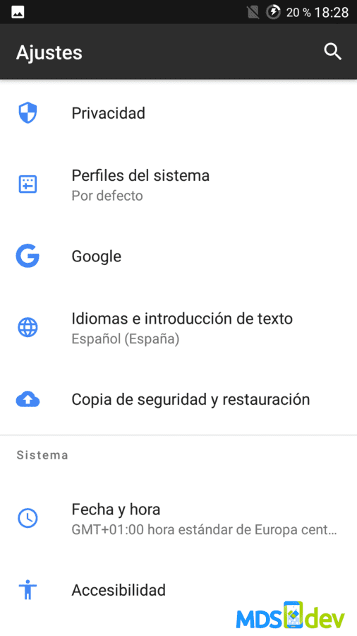

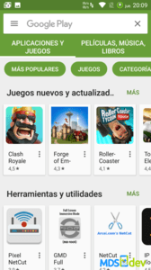

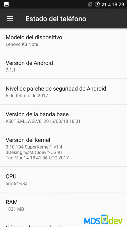

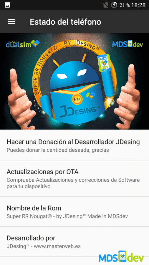

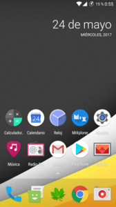

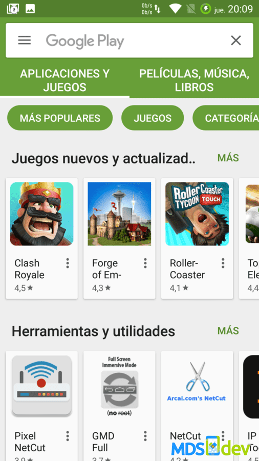

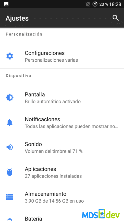

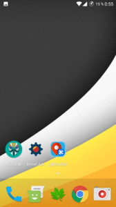

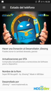

Capturas:
Características Principales:
  • Compilada desde Ubuntu con las Sources Oficiales de RR.
  • Super Kernel v1.4.
  • Menú RR para Personalizar la Rom.
  • Multilenguaje. Español 100%
  • Open Gapps Hiper-Nano Custom.
  • Root con Magisk v13.3.
  • Eliminadas todas las Apps Innecesarias.
  • Añadido MiXplorer.
  • Añadido Kernel Adiutor.
  • Más cosas que deberás descubrir por tí mismo. :wink:

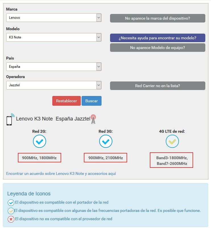

Primero vamos a: WillMyPhoneWork.net - Check if your phone works on a network
Seleccionamos Marca: Lenovo, Modelo: K3 Note, País: El vuestro y Operador: Todos (por si alguna vez cambiaís de SIM, aunque suelen coincidir las bandas).
Una vez completado pulsamos en Search y mostrará unos resultados parecidos a este:
Resultados para España con Jazztel y he comparado con los demás operadores y conciden en las bandas.
Entonces apuntamos las bandas y no cerramos el navegador, vamos al Teléfono a:
